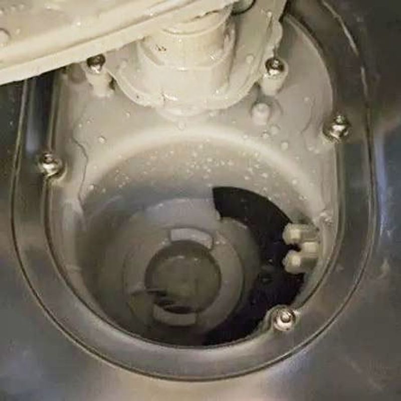

Bonjour à tous, je viens chercher de l'aide ici car je ne comprends pas mon problème sur mon lave-vaisselle Hotpoint modèle LTF 11M126 EU.
Lors de son dernier cycle, il s'est arrêté en cours de lavage avec le code erreur « bouton on/off et le chiffre 4 ».
J'ai alors nettoyé tous les filtres à l'intérieur et j'ai relancé un cycle à vide sans les filtres. Peut-être 5 minutes après l'avoir lancé, j'entends qu'un organe interne (pompe ?) émet un son cyclique pendant environ 2 minutes.
Puis le lave-vaisselle s'arrête ; plus aucune action, mais le code reste allumé.
Symptôme visible (et étonnant) : quand j'entendais le « bruit de pompe », j'ai pu ouvrir la porte (ce qui n'a pas coupé le cycle) et voir qu'en fait, le bruit est celui d'une pompe alimentant en eau. Je vois un jet d'eau apparaître toutes les 3 secondes dans le fond.
Après une recherche sur internet, j'ai vu que le code 4 correspond à un problème de vidange. J'ai entrepris de démonter et de vérifier s'il y avait un bouchon, puis j'ai testé au multimètre.
Résultat :
- Tuyau d'évacuation non bouché
- Pompe de vidange RAS, c'est une pompe à trois branches et chacune donne la même valeur en ohms.
- Pompe de lavage RAS, idem pour les ohms.
J'ai tout remonté et le problème persiste.
Pouvez-vous m'aider s'il vous plaît ? Merci d'avance.

Le code 4 sous différentes formes, correspond habituellement à un problème de sonde de température chez Hotpoint Ariston.
Et comme ce code panne est apparu initialement en cours de lavage, il serait sans doute utile de contrôler la connexion de la sonde de température et sa résistance ohmique.
Cette sonde température est le petit composant à 2 colonnes visibles dans le puits central de cuve. La sonde elle-même est dans la partie milieu. Les 2 colonnes sont celles du capteur optique de turbidité (degré de salissure de l'eau présente dans le puits central).
La connexion est bien évidemment à l'extérieur du puits central de cuve.
Une fois déconnecté, la petite platine de ce composant comporte 4 pistes. À défaut de pouvoir déterminer facilement les 2 pistes correspondant à la sonde de température, il est toujours possible de faire les mesures de résistance ohmique pour toutes les combinaisons possibles (1-2; 1-3; 1-4; 2-3; 2-4 et 3-4, le calibre de mesure étant sur 20 kΩ, voire plus)
