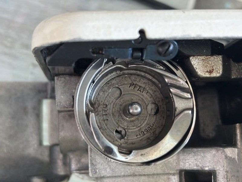

Ma pfaff 295-1 fonctionne très bien niveau moteur, mais quand je mets le fil, il s'enroule dans le porte canette et bloque tout
Je n'ai pas réussi à ôter le porte boitier de canette, pour nettoyer ('sans doute un bout d'aiguille coincé) J'ai essayé de soulever, de tirer vers moi, rien ne vient
Merci de votre aide car c'est sentimental je voudrais bien la garder

Bonjour. Là, on voit très bien que la capsule (pièce dans laquelle on met le boitier à canette) n'est plus à sa place. Sans doute il y a un morceau de fil qui la bloque et il vous faut la démonter. Pas trop simple pour un novice mais simple pour un réparateur ... Je vous conseille de voir un réparateur qui vous fera ça si vous ne vous en sortez pas par vous même.

Merci pour votre réponse .Cependant, ce ne doit pas être sorcier de débloquer la capsule, en étant un peu bricoleur, quitte à passer par l'arriere, non?

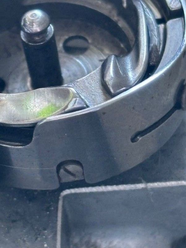

Bonjour. Il y une minuscule vis à enlever sur ce crochet rotatif puis il faut démonter et retirer la capsule pour nettoyer, graisser, remonter.
Effectivement, ce n'est pas sorcier . Je cherche pour vous trouver des photos. J'ai 2 machines chez moi et je vais vous envoyer des photos du crochet rotatif, afin de vous aider.

Ci-joint la photo où se trouve ladite vis? C'est bien celle là ? je n'ai pas osé la dévisser
Bonjour. Oui, c'est bien celle là. Ensuite, faire coulisser la pièce métallique et la retirer. Ensuite ça ira pour nettoyer, huiler et remonter.
