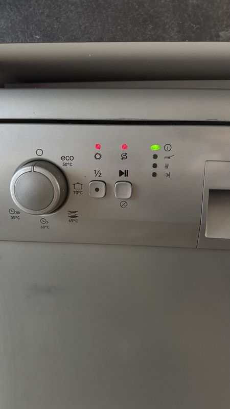

Mon lave-vaisselle FAR clignote sur 3 voyants et démarre tout seul. Qu’il soit fermé ou ouvert il clignote sur les 3 voyants visible sur la photo et si il est fermé il se met en route, on entends le bruit de l’eau.
J’ai réussi à ouvrir ce que je crois être un endroit l’endroit du sel et de l’eau est sortit directement.
Je ne connais pas le modèle on m’avait donner d’occasion le lave vaisselle

Tel que vous décrivez la situation, le problème pourrait être une présence d'eau anormale (de débordement ou de fuite) dans le socle de l'appareil.
Ce serait alors la pompe de vidange qui aurait été activée pour éviter une inondation.
Par contre, pour vous donner une information concernant les voyants qui clignotent et confirmer la nature du problème, il faut que vous précisiez la référence de votre LV ou mieux que vous publiiez une photo de son étiquette signalétique.
