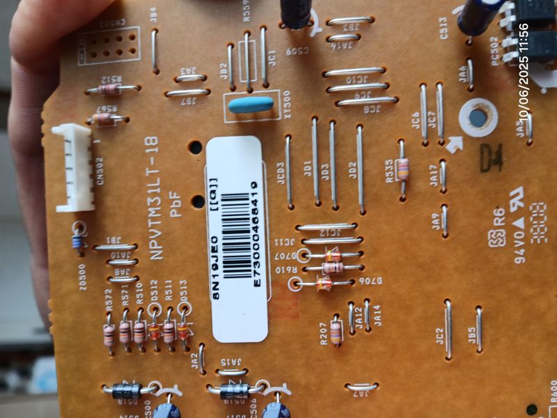

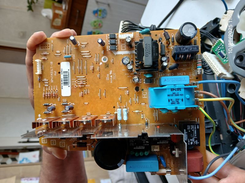

Thermomix modèle TM31-1 n° 084 831 44 qui ne chauffe plus. Pas de code erreur, le moteur tourne normalement.
J'ai testé la résistance avec un multimètre, position 200 ohm, j'ai 47,8 ohm. Je l'ai branché en directe sur le secteur (220 volts), elle chauffe immédiatement.
Cependant, lorsque je mets le moteur du thermomix en marche avec son bol dessus, en position chauffe, à la sortie de la carte de puissance, aux fils qui vont alimenter la résistance, je n'ai plus que 100 volts à peine de disponible. pour alimenter la résistance de chauffe !
J'ai testé la sonde de température qui se trouve dans le bol : position 200K ohm, j'ai 106 ohm. En mettant de l'eau chaude ou froide dans le bol, la valeur varie soit à la hausse soit à la baisse.
Quelqu'un pourrait-il m'aider pour trouver l'élément défectueux ?
