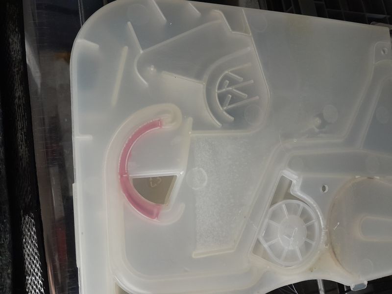

Pour le Répartiteur, il faudrait que vous fassiez une photo très nette de la zone du canal semi-circulaire coloré (milieu haut de répartiteur) et que vous publiez cette photo.
Observez d'autre par attentivement le canal de cette zone qui devrait comporter un rétrécissement. Un bouchon pourrait s'être formé à cet endroit précis.
Faites-nous d'autre part une liste des résultats de toutes ces vérifications pour qu'il soit possible d'apprécier à distance ce qui pourrait provoquer l'absence de remplissage de votre LV.

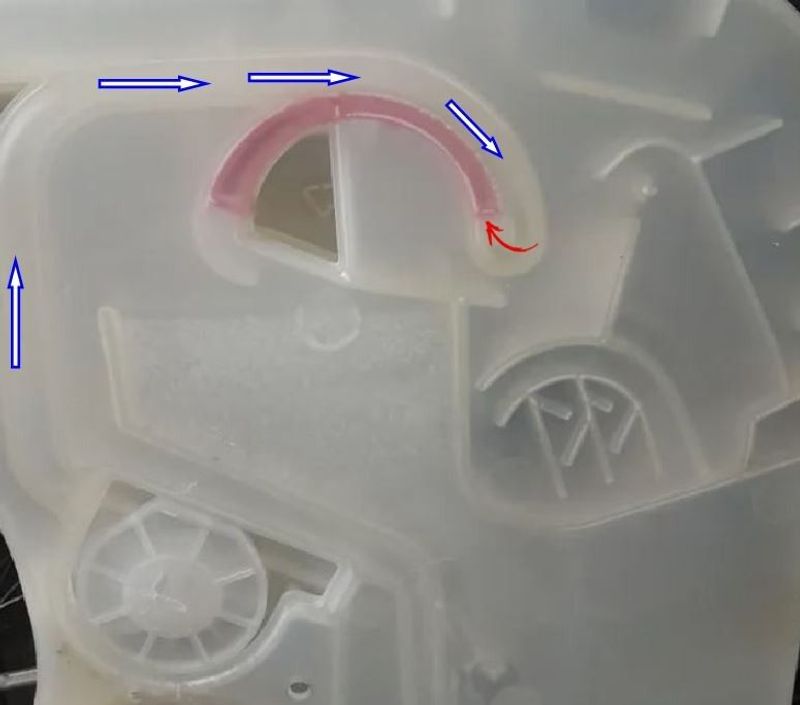

Ci-jointe, en retour, la photo de la zone de votre répartiteur qui est susceptible d'être obstruée. Le circuit de l'eau de remplissage y est indiqué.
Cette zone colorée comporte, d'origine, un rétrécissement qui, s'il est obstrué empêche toute arrivée d'eau dans le répartiteur.
Le volume du canal d'arrivée d'eau dans le répartiteur est faible en effet et la pression de l'eau en sortie de l'électrovanne ne peut seulement que comprimer l'air qui se trouve dans ce canal.
Électrovanne pourtant ouverte et en mesure d'assurer le remplissage en eau, l'eau n'arrive donc pas dans le répartiteur.
La photo, trop trouble, ne permet toutefois pas de voir cet éventuel bouchon, Mais il est probable qu'il en existe un à l'endroit de la flèche rouge sur la photo jointe (ou quelques centimètres après dans la zone colorée).
Si sur place vous ne le distinguez pas non plus, passez une feuille de papier blanc derrière le répartiteur ou bien déposez-le et visualisez cette zone à contre jour devant une fenêtre.
Merci de votre aide, oui je pense que ça doit boucher quelque part. J'ai déconnecter le réservoir du bac à sel et l'eau ne monte pas. Avez vous une astuce pour débouché le conduit ? — Jeff36 7 pts
La zone que l'on peut suspecter n'est malheureusement pas directement accessible.
Pour nettoyer ce répartiteur, il faut le déposer du LV et déposer la platine du débitmètre.
Une fois déposé, vous pourriez faire une 1ère vérification préalable :
Disposer le répartiteur verticalement, mais à l'envers (entrée d'eau en haut).
Avec un entonnoir par exemple essayez alors de le remplir manuellement en versant de l'eau par son orifice d'arrivée d'eau.
Le but est d'essayer de voir si cette eau passe ou non le canal rétréci semi-circulaire qui se trouve dans la zone colorée.
Ce serait une façon de constater si un bouchon existe ou non à cet endroit.
>> Qu'en est il ?
Pour le nettoyage ensuite, il vous faut immerger le répartiteur à l'horizontale dans de l'eau chaude additionnée d'un 1/2 litre de vinaigre blanc à 14°. Ce dernier permettra de dissoudre d'éventuelles particules de calcaire (ou autres particules) qui se seraient déposées dans les différents canaux du répartiteur.
Le solution d'eau de vinaigre doit évidemment rentrer le plus possible dans le répartiteur.
Laissez le reposer ainsi plusieurs heures en l'agitant horizontalement de temps en temps pour déplacer les éventuelles particules en cours de dissolution.
Ceci fait, rincez-le à l'eau claire, remontez-le sur le LV et remontez la platine du débitmètre dans son logement.
C'est une méthode qui marche assez bien en général en cas d'obstruction.
>> Qu'en est-il après essais du LV ?
Cordialement — Micad 2896 pts
