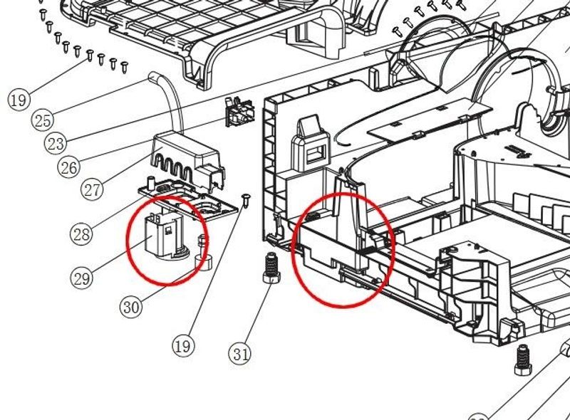

J'ai un sèche linge de marque Haier ( 8kg) , il n'évacue plus l'eau dans le compartiment dédié à ça, et le linge ne sèche pas.
Pouvez-vous vous m'aider à trouver la solution pour le réparer svp ?

Solution : Bonjour,
Si votre appareil chauffe, que les filtres sont propres, que le condenseur est propre également. Il va falloir aller vérifier du coté de la pompe de relevage qui se trouve en bas à l'arrière gauche (Quand on est en face de l'appareil).
Donc il faudra enlever le plateau supérieur et le coté gauche.
Ensuite, repérer la petit pompe de relevage noire et la démonter pour vérifier son fonctionnement.
Vous pouvez l'alimenter en 230v pour vérifier si elle tourne.
Si elle tourne, faites un bon gros nettoyage dans ce coin et vérifier que le flotteur à coté de la pompe ne soit pas bloqué par de la saleté.
Remontez et faites un test.
Damien de Livermore
Précautions : Hors tension.
