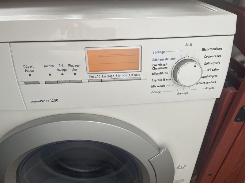

Ma machine lavante-séchante ne fonctionne plus, il est impossible de démarrer un programme de lavage. C'est un Siemens Wash & Dry 1200 / modèle wd12d560FF/09.
Depuis hier, après un lavage qui s'est bien passé, quand je tourne le sélecteur de programme:
- l'écran allume bien le rétro-éclairage (qui est éteint quand aucun programme n'est sélectionné),
- rien ne s'affiche sur l'écran,
- les boutons départ / tâches / séchage et tout n'ont pas leur voyant allumés,
- quand j'appuie sur un de ces boutons, il ne se passe rien.
J'ai vu que quelqu'un a déjà eu le même problème sur ce forum mais sans indiquer de solution:
https://www.commentreparer.com/83834/Lave-linge/Lave-linge-Siemens-Wash-Dry-probleme-d-affichage-tableau-LED-vide-et-fige
j'ai essayé ce qui était demandé en commentaire par , sans succès: il ne se passe absolument rien quand j'appuie sur un bouton.
J'ai lu quelque part que ça pouvait venir d'une des trois cartes, si c'est un bon diagnostique, comment puis-je savoir laquelle changer ?
Merci !

Bonjour il faut commencer par contrôler le connecteur entre la carte d'affichage et la carte de commande qui comporte à priori une alimentation à découpage....Cdlt — omega7 43268 pts
Bonjour Omega7,
Merci pour votre retour, pardon pour mon délai de réponse, je pensais que j'aurais une notification...
J'ai regardé 2-3 tuto, mais j'ai un doute sur le fait que c'était bien ça ; vous auriez une vidéo youtube d'exemple pour tester un connecteur ?
En vous remerciant — Vincent 3 pts
Bonjour pour les notifications il faut cocher la case. Concernant la panne disposez-vous de bonnes compétences en électricité et en électroniques car certes des tutos existes mais ils ne font pas tout et si vous n'avez pas à minima quelques compétences dans ces domaines vous ne vous en sortirez pas...je suis désolé de vous le dire....Cdlt — omega7 43268 pts
