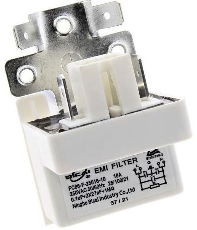

Le fait que plus rien ne s'affiche au bandeau de commande laisse penser que le problème vienne de la partie alimentation de la carte électronique de puissance.
N'y aurait-il pas eu un phénomène orageux juste avant la panne ?
La carte électronique se situe en bas du LV, sur la gauche lorsque le LV est vu de l'AV.
Toutefois, avant d'aller chercher du côté de la carte électronique, de la même façon que vous avez vérifié l'alimentation électrique au niveau de la prise de courant du LV, vous devriez également vérifier si vous avez bien une tension de 230V en sortie du filtre antiparasites.
Ce filtre antiparasites est le 1er composant sur lequel est branché le câble d'alimentation électrique du LV.
Pour faire ce contrôle, le LV doit donc être branché électriquement. Pour votre sécurité, toute précaution est donc à prendre pour effectuer cette mesure de tension.
Ci-jointe pour information, une vue de ce filtre antiparasites.

l'antiparasite / condensateur n'était pas du tout du même modèle et nous n'avons ps su le tester.

Concernant le filtre antiparasite, c’est curieux que votre LV était équipé d’un modèle différent de celui de la photo, car celle-ci provenait du distributeur officiel de pièces de Indesit.
Une photo du vôtre aurait pu être utile pour vous apporter une aide au contrôle de cet antiparasite, mais n’étant pas sur le lieu où se trouvait le LV, cela posait sans doute une difficulté.
