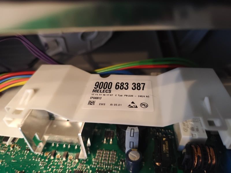

Carte de commande / puissance défaillante sur Lave vaisselle NEFF
Marque : Neff
Modèle : s51m53x5eu

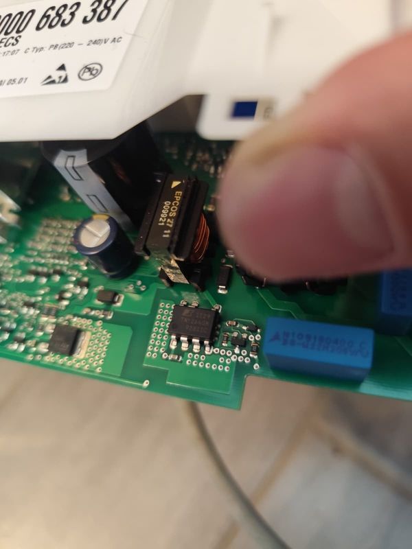

Bonjour, la carte de mon lave vaisselle NEFF semble avoir un problème de surchauffe sur l'un de ses composants.
D'après ce que l'on m'a indiqué, le problème viendrait de la puce TNY 264 GN sur une carte Melecs 9000 683 387.
La surchauffe de cette puce provoquerait un arrêt inopiné du lave vaisselle sans afficher de code erreur.

Je voulais connaître les options pour solutionner ce problème. Je n'ai pas trouvé de module de remplacement sur internet et je suis loin d'être compétent pour remplacer moi-même le composant HS. Du coup auriez-vous des conseils sur la marche à suivre SVP ? — Avex 3 pts
Il n'y a pas un mais plusieurs composants à remplacer, entre 3 et 5 selon la version de carte.
