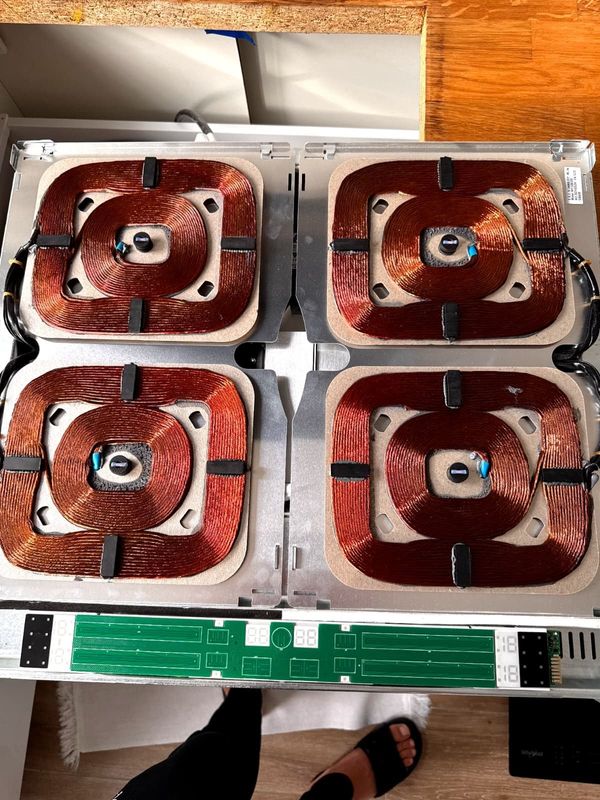

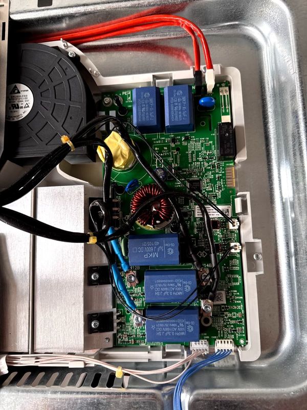

ma plaque whirlpool s'est éteinte toute seule. Le disjoncteur ne s'est pas déclenché, la tension au niveau de la prise est de 220V ainsi que celle arrivant sur les deux cartes électroniques de l'appareil qui alimentent chacune deux plaques. Les fusibles sur les deux cartes sont intacts. L'appareil a été mis hors tension pendant 20mn mais rien n'y fait, les plaques ne fonctionne toujours pas. D'où pourrait provenir la panne sachant que les deux cartes sont bien alimentées en 220v, y-a-t-il un élément commun au deux cartes qui pourrait causer cette panne?

Les deux cartes de puissances ne sont pas identiques. La photo de gauche comporte manifestement une alimentatiçn à découpage chargée de produire les basses tensions continues qui alimentent micro-contrôleurs et autres organes.
C'est très probablement cette partie qui est en panne. Je n'ai jamais eu à réparer ce modèle de carte donc je ne peux pas vous en dire beaucoup plus, juste sur photos. — jchd 12266 pts — PRO
