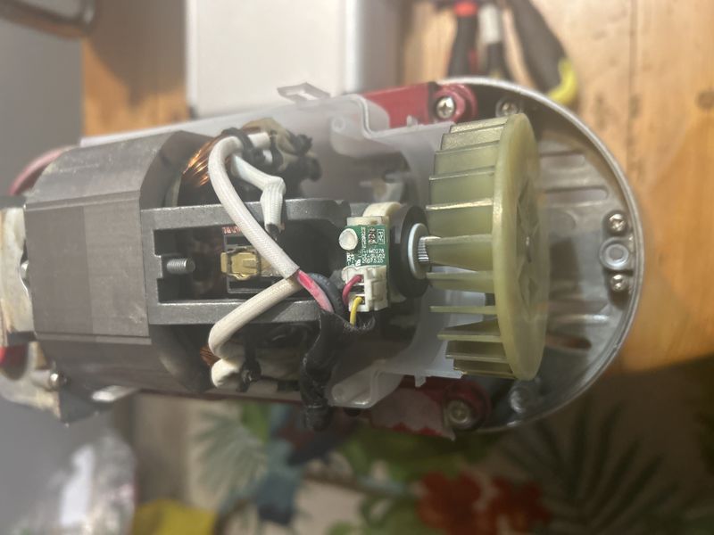

J’ai un robot pâtissier Kenwood K mix qui a très bien fonctionne depuis plusieurs années. Sauf que maintenant, quand je le branche, le voyant s’allume bien, mais quand je tourne de bouton pour choisir la vitesse, il ne démarre pas.
Je précise que j’entends bien le click quand je tourne le bouton .
J’ai ouvert la tête et le capot, tout me semble en ordre; pas de fil débranché, pas de panne visible.
Je ne sais plus quoi faire. Pouvez vous m’aider svp?

Bonjour contrôlez l'état des charbons du moteur, il y a pas mal de tutos sur YT sur la manière de faire et où se trouvent les charbons moteur.

Bonjour omega7 merci pour votre réponse. J’ai trouvé des charbons neufs à acheter en ligne mais je n’arrive pas à situer sur le plan suivant où ils se trouvent ? C’est une vue complète de l’intérieur

Bonjour les charbons se trouvent au niveau du collecteur la partie qui tourne avec les lamelle métallique et ce sont les deux blocs noirs visibles sur la photo ici
https://www.midi-pieces-menager.fr/kenwood-kmx50guj/4440-moteur-robot-kenwood-serie-kmix-kw710630-3000444063965.html
Mais au vu de la chose je ne sais pas si ils sont vraiment remplaçable ? On ne les trouve pas dans la listes des pièces disponibles.....
