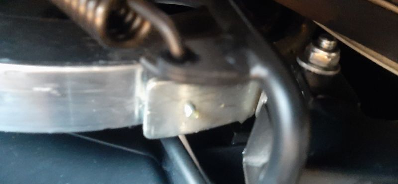

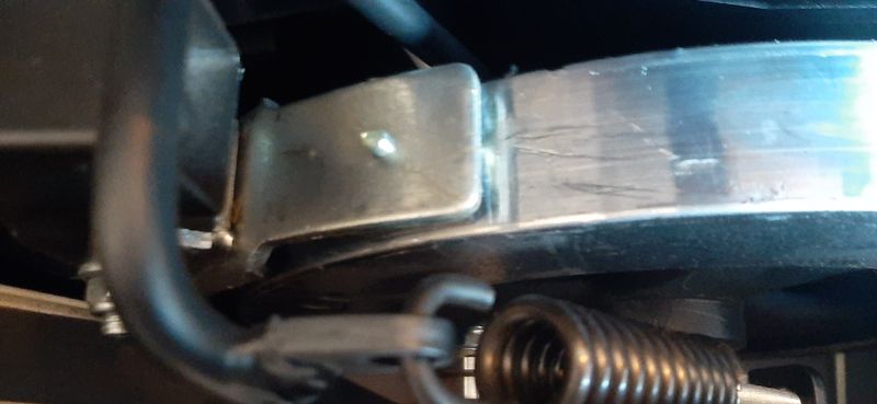

Bonjour, j'ai un vélo elliptique de marque KETELER RIVO 4.
le système de pédalage est ploqué qu'il soit allumé ou étain.

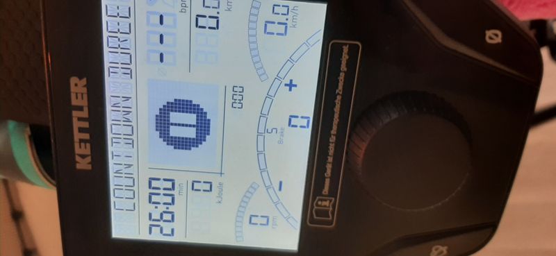

le cadran s'allume normalement, mais rien ne se passe!!!
j'ai l'impression qu'il s'agit plus d'un problème électrique que mécanique
A la mise en route il y a comme un bruit de frein comme sur une voiture avec frein électrique.
mais tout reste bloqué.

Bonjour, l.aimant qui sert à la résistance doit être bloqué sur la roue d inertie.
