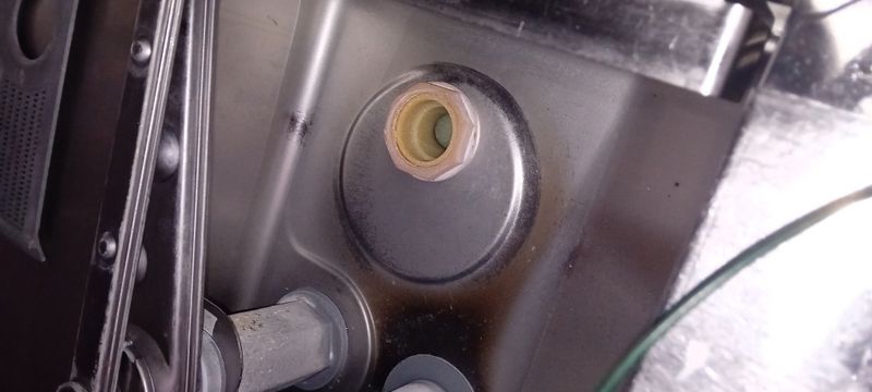

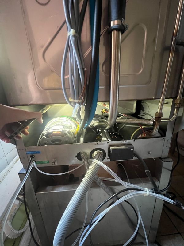

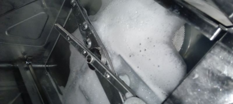

Il a un problème à la fin du cycle, il ne se vidange pas. Il reste de l’eau au fond, et j’entends un bruit de tac tac tac toutes les 30 secondes environ.
Ce que j’ai déjà vérifié :
Les filtres et le fond du lave-vaisselle ont été démontés et nettoyés.
Les tuyaux d’évacuation (intérieur + sortie) sont complètement dégagés.

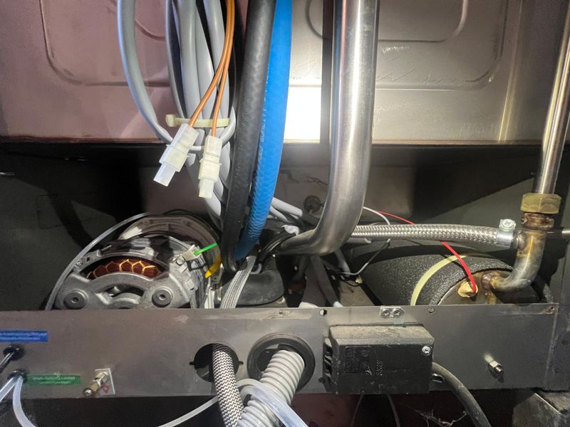

J’ai démonté la pompe de vidange : l’hélice tourne librement, rien ne bloque.
Je prévois de la tester hors machine (sur secteur) pour voir si elle tourne encore.
D’après vous, est-ce que ça peut venir uniquement de la pompe HS (bobinage cramé, ou ne reçoit pas de courant), ou bien d’un autre élément (pressostat, carte électronique) qui empêche la vidange ?
