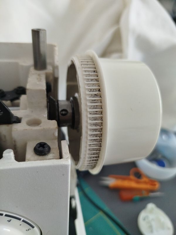

Changer le volant machine à coudre singer prima 20
Marque : Singer
Modèle : prima 20
Le volant de ma vieille machine à coudre singer prima 20 est cassé . J'ai trouvé un volant neuf mais l'ancien est impossible à démonter (grippé ?).
Comment faire sans risquer d'abîmer ma machine ?

Bonjour. Oui, il est certainement grippé. Mettez y un peu de dégripant sur l'axe principal et essayez de le retirer, même en forçant un peu. ça devrait aller.
Yves — PFAFF59 2821 pts
merci, j'ai mis du dégrippant, j'ai essayé de faire levier, pas moyen, et j'ai peur de forcer ... — Vero 5 pts
Bonjour. Essayez de bloquer avec la main le levier tendeur de fil et tournez en forçant et insistant le volant.
Je suis pratiquement persuadé que ça doit marcher.
Je ne sais pas comment vous remercier, ça a marché, avec un peu de dégrippant et en bloquant le levier tendeur de fil. Merci pour vos réponses et vos encouragements, c'est vraiment très gentil à vous.
