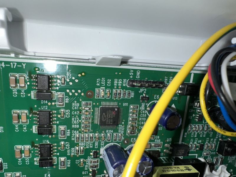

Bonjour, Mon réfrigérateur combiné Valberg CNF 323 D X742C (acheté en mai 2022) ne s'allume plus du tout. J'ai constaté qu'une LED rouge clignote sur la carte électronique derrière l'appareil (LED1). Le frigo reste totalement inerte (pas de lumière, pas de compresseur). J’ai regardé sur les divers forums est ça semble être confirmé par plusieurs personne qu’il s’agirait de la carte de puissance. Est-ce que quelqu’un peut confirmer ?

C'est certainement la manifestation du claquage de l'alimentation à découpage de la carte de puissance.
C'est presque toujours réparable, sauf foudroiement de l'installation ou autre cause dramatique. — jchd 12272 pts — PRO DANGER (1) 1 visiteur a signalé ce contenu avec la mention : DANGER (1)
