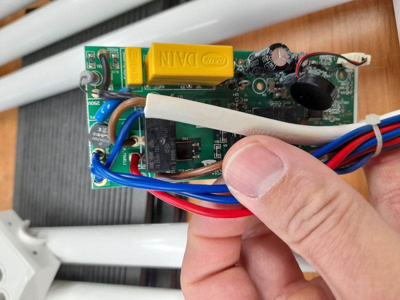

Mon sèche serviette carrera ne chauffe plus. (La soufflerie du bas fonctionne bien). Lorsque j'augmente la température demandée, le relais claque bien, mais rien ne chauffe.
Après démontage, je suis allé jusqu'à la carte de commande. J'ai bien mes 230v en alim, mais je n'ai pas de tension vers les résistances ( en parallèle) qui passent dans les tubes, et qui chauffent.
Il s'agit d'un fil rouge qui va de la carte vers la première résistance du premier tube...
Je pense qu'un composant ne fait pas son travail, mais lequel?? Sûrement le gros rectangle noir...
Ps: en voulant amener du 230v directement au fil rouge ( voir photo) , j'ai fait un court circuit et j'ai tout cramé...Le sèche serviette ne s'allume plus du tout...si ce composant noir est totalement hs, est ce que le sèche serviette reste éteint ?
Merci pour votre aide

Pour le court circuit, je pense avoir fait toucher le 230v de l'alimentation avec une des pattes du gros "rectangle noir"...pouf!mais ok pour check le " fusible"...
Pour les "rectangles jaunes", comment ça se teste? C'est quoi au juste comme composant?

Je ne suis équipé que d'un multimetre, mais je vais sûrement m'orienter vers le remplacement des condos et du fusible...j'espère à moindre coût !

Le composant noir dont vous parlez c'est un relai qui pilote la chauffe. Il n'est pour rien dans le fonctionnement de la carte elle-même.
Difficile de diagnostiquer les conséquences du court-circuit sans avoir la carte en main à l'atelier. Votre carte est encore probablement réparable. — jchd 12251 pts — PRO
