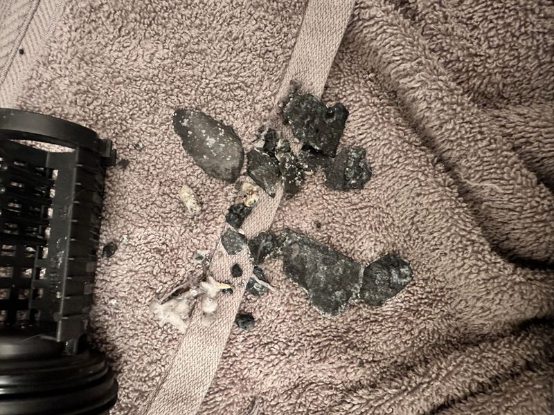

J’ai une machine à laver LG F84932WH, achetée chez « ENVIE » en 2023.

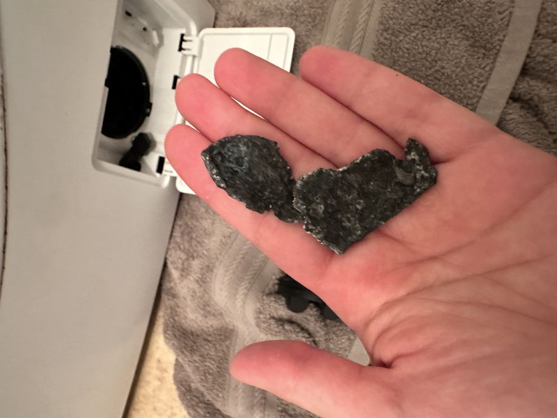

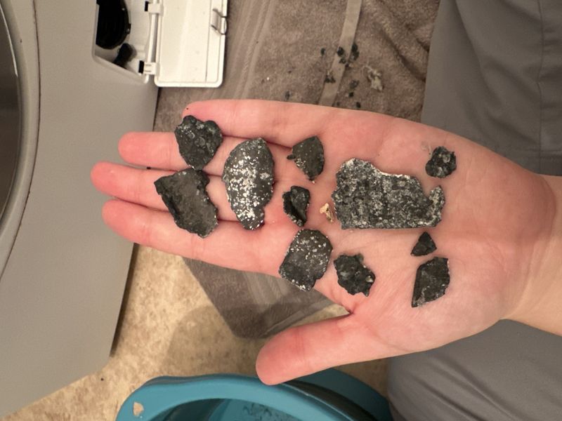

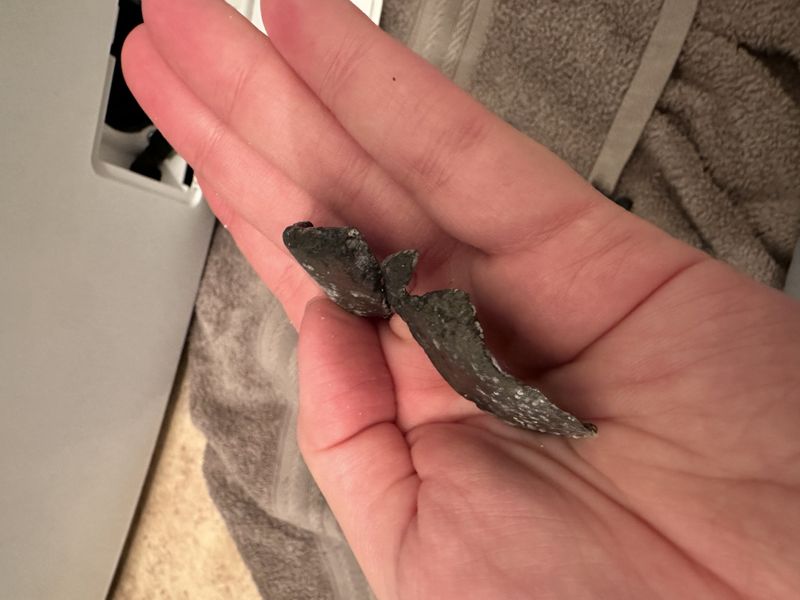

Lorsque j’ai ouvert le bouchon de vidange après avoir vu une flaque d’eau en dessous de la trappe, j’ai trouvé des minéraux d’une certaine taille. Ils sont gris foncés/noirs et ressemblent à des petites plaques pour certains et pur d’autres à des petits cailloux.
La machine ne fait aucun bruit anormal durant le cycle ou même à l’essorage, je n’ai aucun message d’erreur non plus. Juste ces étranges pierres dans le bouchon de vidange. Ça m’inquiète un peu, auriez vous une idée d’où ils peuvent provenir ou ce qu’ils peuvent être ?
Je tiens à préciser qu’ils ne peuvent pas venir de l’extérieur.
Merci à vous et belle journée.

Bonjour vous avez raison de vous inquiéter car ce sont des morceaux d'aluminium corrodés qui proviennent du croisillon de maintien du tambour et au vu des morceaux il est sur le point de céder ce croisillon...Pour vous aider à localiser la pièce c'est ici (https://pieces-detachees.sogedis.fr/marque-LG-reference-F84932WH.htm?page=1&show=tout), pièce K115 et si vous la changez je vous conseille fortement de changer également les roulements.
La procédure est un peu longue et fastidieuse car il faut démonter intégralement la machine pour sortir la cuve et la désolidariser du tambour, il y a pas mal de tuto la dessus mais c'est mécaniquement simple sans nécessiter un outillage spécifique. Cette opération certes impressionnante et parfaitement réalisable en prenant des photos au fur et à mesure du démontage. Si vous continuez à utiliser la machine il est fort probable que le croisillon casse et donc que le tambour vienne percuter la cuve, entrainant des dégâts bien plus importants.
Après c'est à vous de voir.
