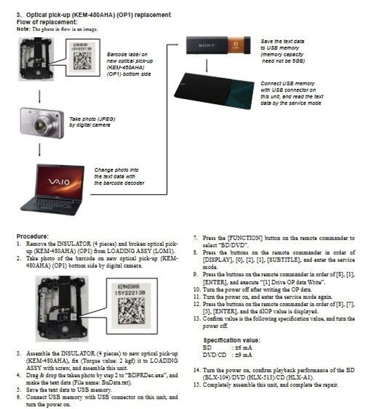

je possède un lecteur Blu-ray Sony modèle BDV-N7100WL dont le bloc optique d'origine était défectueux. J'ai récemment remplacé cette pièce par un bloc optique neuf et conforme, mais lors du redémarrage, l'appareil me demande un fichier de mise à jour (fichier BUData.txt) nécessaire à l'initialisation du nouveau laser.
Je souhaiterais savoir si quelqu'un pourrait me générer ce fichier, je peux fournir le datamatrix du nouveau bloc optique.
Je vous remercie par avance pour votre aide et reste à disposition pour tout renseignement complémentaire.

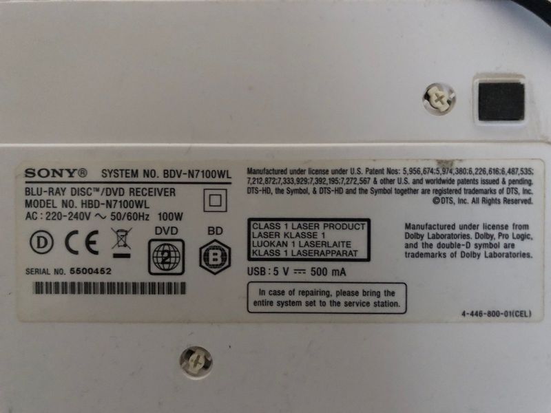

Pouvez-vous me donner une photo de la plaque signalétique de votre appareil ? — brelect.fr 10603 pts — PRO
Je me suis trompé sur le modèle du lecteur, je ne sais pas pourquoi j'ai écrit cela, il s'agit du BDV-N7100WL désolé pour mon erreur.
Cdlt,
Pouvez-vous mettre une photo du bloc optique de votre appareil ?
https://www.brelect.fr/produit/882046506
Avez-vous enlevé la sécurité de transport électrostatique ?
Pour vous aider, vous pouvez lire les informations à cette adresse :
https://www.brelect.fr/bloc-optique/
Bonjour et merci Brelect pour les informations que j'ai lu avec un grand intérêt. Mais elle ne m'apporte pas la solution. En effet, en lisant le manuel de service du SONY, il est bien indiqué dans la procédure de changement de l'optique qu'il faut utiliser un logiciel libellé BDPRdec.exe qui à partir du datamatrix du nouveau lecteur optique va générer un fichier au libellé BUData.txt qu'il faudra télécharger sur une clé USB que l'on introduit dans le SONY et après chargement le lecteur est OK. C'est pour cela que j'ai besoin de ce fichier BUData.TXT, on pourrait penser que c'est une sécurité de la part de SONY.
Cdlt,
