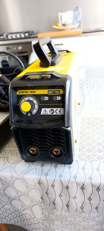

Poste à souder defitech inverter 140a ne s'allume pas

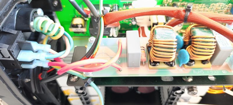

Bonjour,mon poste à souder s'allume puis s'éteint tout seul au bout d'une ou deux minutes ou même moins sans tentative de soudure , ou alors ne s'allume pas du tout . le ventilateur tourne bien quand il démarre . le voyant d'alimentation se met a clignoter quand il s'arrête .
quelqu'un aurait il une idée pour que je puisse le dépanner .
merci beaucoup

Ça ressemble fortement à un problème d'alimentation à découpage qui fournit les basses tensions nécessaires pour l'affichage et le micro-contrôleur.
Ouvrez-le et postez des photos nettes de la carte de puissance où arrive le cordon secteur. — jchd 12249 pts — PRO

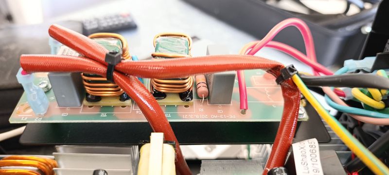

bonjour , merci de vous intéresser à mon problème , je vous joint deux photos . merci beaucoup .
Ah, ça c'est juste une carte filtre (antiparasite). Suivez les fils à sa sortie et vous trouverez une carte de puissance. — jchd 12249 pts — PRO

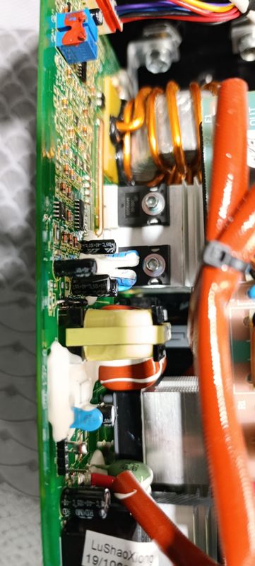

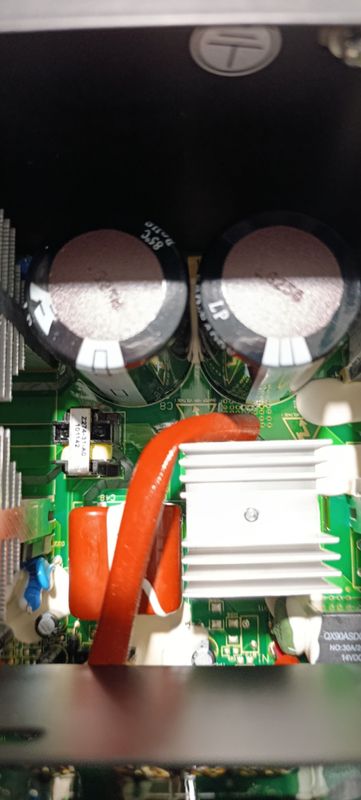

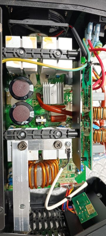

désolé , j'ai jamais ouvert de poste à souder . je joins d'autre photos . merci pour votre aide
J'ai du mal à distinguer sur ces photos la partie alimentation à découpage basse tension (qui doit être en panne) de la partie inverter de puissance. — jchd 12249 pts — PRO
