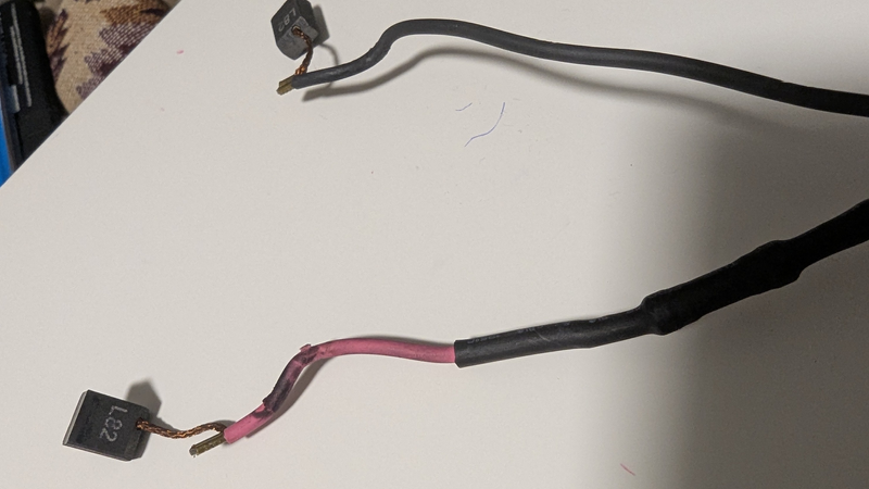

Recherche partout sur le net afin de changer les charbon de mon pétrin 5ksm7591 HEAVY DUTY mais introuvable, on retrouve essentiellement les charbon pour les petit pétrin. avec vous des adresse net ou en ile de France afin de se procurer ces charbon assez spécifique. merci de votre comprehension

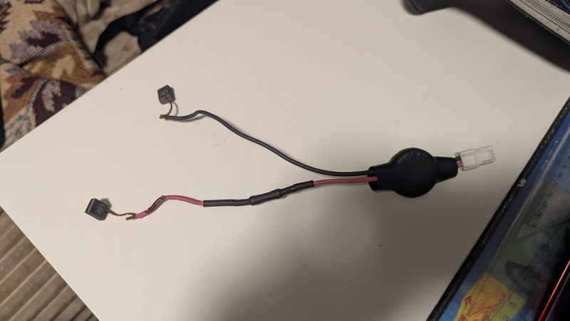

bonjour merci pour le site mais je ne trouve pas les charbons adapter pour le pétrin kitchen aid 5kms7591, je vous met en photo de la piece, et je ne trouve pas non plu la piece en entière a vendre sur le net. je vais essayer de me déplacer dans une boutique de reparation et je vais voir.
Quelles sont les dimensions (en section et longueur) de vos charbons ?
A relever au pied à coulisse de préférence. — jchd 12249 pts — PRO
12,8 de hauteur, 10,8 de largeur, et 5,8 d'épaisseur.
Le symptôme du petrin est que la dernière vitesse ne fonctionne pas et fais arrêté le petrin et je me pose la question est ce que c'est vraiment les charbons ou la platine de commande ? — Mamsou2001 5 pts
En ce qui concerne les charbons, je pense que ce modèle devrait pouvoir convenir, quite à râper les flancs à la lime pour qu'ils coulissent facilement.
https://www.condensateur-web.fr/balais-charbons-outillage-electroportatif-C4.html#produit_filtre
Par contre au vu du symptôme, je pencherai plutôt sur la carte de commande ou celle de puissance, selon l'architecture électrique de ce modèle. — jchd 12249 pts — PRO
