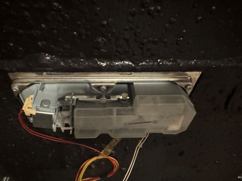

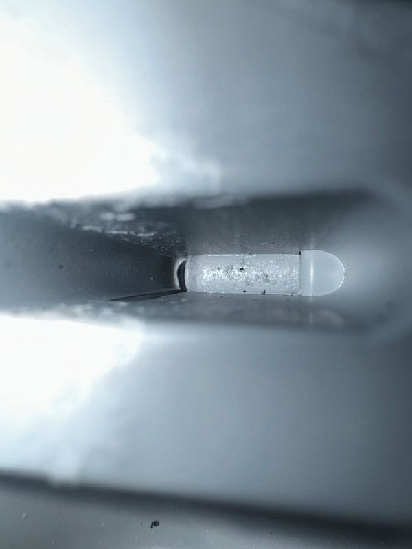

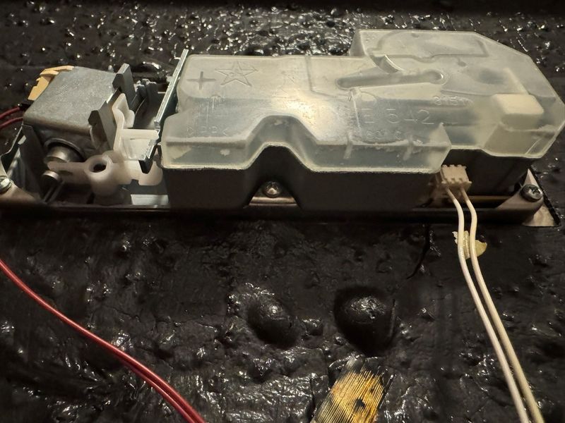

Depuis quelques jours, le liquide de rinçage coule tout seul quand je ferme la porte du LV. Je l'ai remarqué car depuis quelques jours, après chaque lavage il m'indique qu'il faut remettre du produit, et en effet le réservoir se vide beaucoup. J'ai rempli le réservoir, placé un chiffon absorbant sous le trou de sortie du liquide et j'ai fermé la porte. Après quelques minutes j'ai ouvert et vu que le chiffon était totalement trempé de liquide.

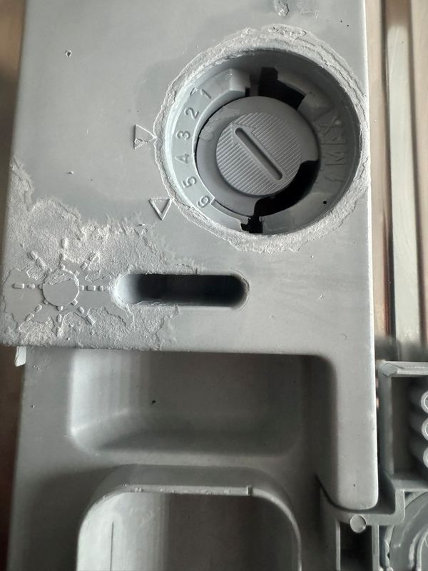

J'ai démonté la porte pour voir à quoi ressemble le réservoir de l'autre coté et j'ai pris des photos, mais je ne vois rien qui me choque (d'ailleurs je ne comprends pas trop le mécanisme qui fait sortir le produit.
Grace à l'aide d'experts de ce groupe j'ai pu réparer la cuve qui fuyait l'an dernier et il refonctionnait parfaitement depuis (un grand merci encore une fois d'ailleurs !).
PS: Ne pas faire attention au réglage de dureté de l'eau, j'ai fait des essais en prenant les photos pour voir si ça changeait quelque chose.
Une idée pour ce nouveau problème ? un grand merci d'avance.

Typiquement les boîtes à produit fonctionnent de la façon suivante :
Une fois la trappe de la boîte fermée et au début du cycle, une première impulsion sur l'électro-aimant libère le produit lessiviel en ouvrant la trappe. Ensuite à la fin du cycle et une fois la trappe ouverte, chaque nouvelle impulsion libère une petite quantité de liquide de rincage (en général 1 ml à chaque fois). Le réglage de dureté de l'eau conditionne le nombre de ces impulsions finales.
Le mécanisme qui provoque soit l'ouverture de la trappe soit l'injection de liquide de rinçage peut s'avérer défectueux au fil du temps et dépend de chaque type de fabrication. Si vous ne parvenez pas à le réparer, le mieux est de remplacer la boîte elle-même car ses pièces internes ne sont pas individuellement disponibles. — jchd 12261 pts — PRO

Bonjour la pièce ne sera pas réparable c'est certain, il s'agit d'une électrovanne associée à l'électroaimant de commande de la trappe à produit, qui commande la libération de produit de rinçage. La pièce est dispo ici https://pieces-detachees.sogedis.fr/marque-SCHOLTES-reference-LTE14-H2111Aplus.R+81421.htm?page=1&show=tout
Par contre cherchez ailleurs car SOGEDIS est un peu cher.
