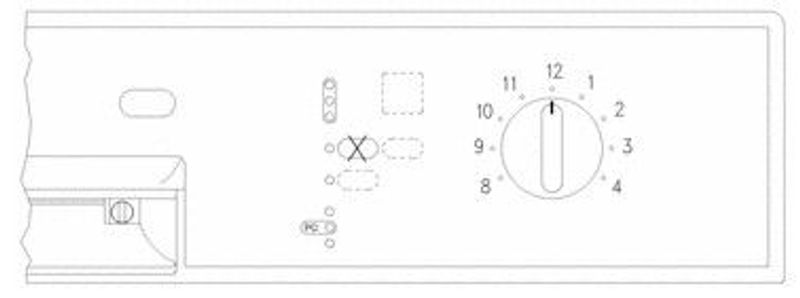

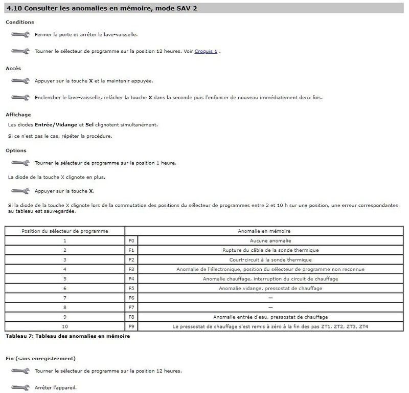

Cela indique la détection d'un défaut. Tous les programmes fonctionnent, mais sans chauffage.
Suivez la procédure du document joint pour déterminer la cause du défaut.
