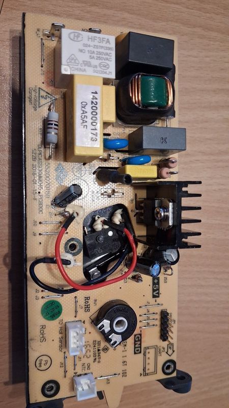

Est-ce cette carte ?
https://fixpart.fr/produit/module-unite-electrique-delonghi-kw716677?apl=4254597 — jchd 12247 pts — PRO

Oui il s'agit bien de la carte électronique que vous avez mis en lien.

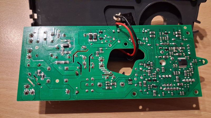

Il s'agit d'une carte en double couche, au verso il y a quelques composants CMS (résistances, condensateurs, diodes, transistors et micro-controleur) mais rien qui ressemble à un pont de diode.

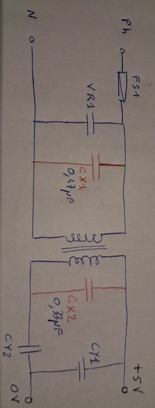

Les 2 condensateurs que j'ai remplacés sont en gris sur la photo de la carte et je joint le schéma de l'alimentation de la carte.

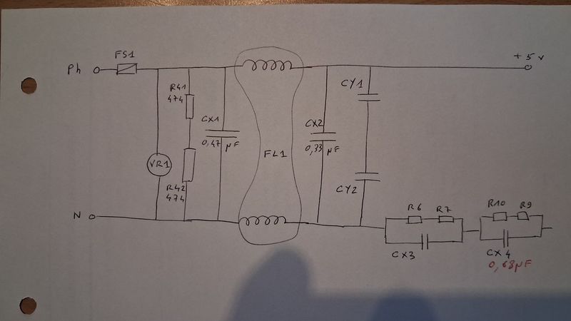

Ce que vous prenez pour un transformateur est en réalité une self de mode commun.
Au vu des photos, c'est bien une alimentation capacitive et le gros condensateur jaune avec l'étiquette sur le dos doit assurer la chute de tension secteur.
Il doit falloir le remplacer par un modèle de même capacité mais d'une série prévue et fabriquée spécialement pour l'usage en série avec une charge : Epcos B3293, Vishay F1772S ou Kemet F863. — jchd 12247 pts — PRO
Merci beaucoup pour vos réponses qui me permettent de progresser dans la compréhension du schéma.
Schéma que j'ai refais du coup mais je ne suis pas encore arrivé jusqu'à faire la liaison avec le 0V...
Je joint aussi la photo du verso de la carte.
Par contre je n'arrive pas à saisir, suite à votre dernier post, Omega 7 et Jchd, s'il s'agit d'une alim capacitive ou à découpage?
En tout cas aujourd'hui je vais essayer de remplacer le condensateur CX3 (0,68 µF) comme vous le suggérez Jchd.
Votre schéma est la partie antiparasite.
C'est bien une alim capacitive, où un condensateur en série avec le secteur fait chuter la tension, sans échauffement significatif. 680nF, oui, ça doit être ça.
À 50Hz, un 680nF présente une impédance de 4.68kΩ et s'il débite par exemple 47mA, la tension en sortie tombe à environ 230-220 = 10Vac, soit de l'ordre de 14 à 15Vcc une fois redressé et filtré.
Par contre, remplacez par une capa vraiment prévue pour ça, comme indiqué plus haut. Ces capas n'existent qu'en 305 ou 310V (ou plus pour du triphasé).
Si besoin je peux vous fournir ça à prix coûtant, sinon vous ne trouverez que sur des sites comme Farnell, TME, RS, Digikey, Mouser où les frais de port sont importants et le minimum de commande parfois rédhibitoire.
Voyez vos messages (en haut à droite de cette page). — jchd 12247 pts — PRO
