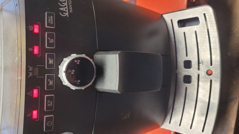

On m'a donné une gaggia naviglio en panne et j essai de la remettre en service. Lorsque je la branche, les 4 voyants rouges s alument et clignotent mais rien ne se passe, tous les boutons restent inactifs.
Avez vous une idée de cette panne ??

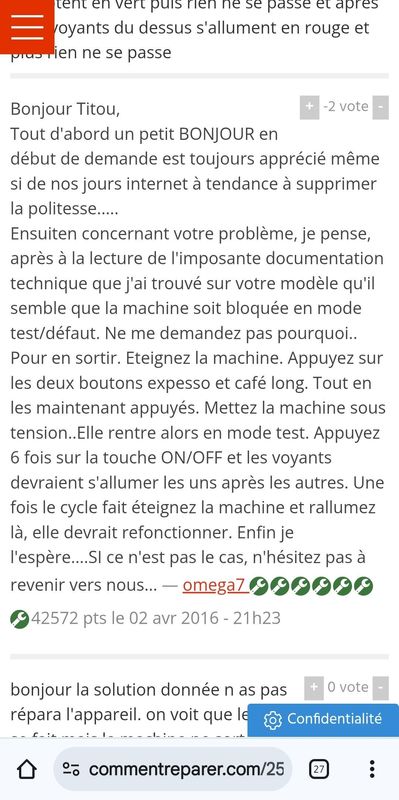

Bonjour il va falloir ouvrir la bête et vous munir de la doc technique ci-jointe pour un dépannage en bonne et due forme
Cdlt
— omega7 43290 pts
Merci beaucoup pour ce document technique. Je vais essayer de trouver le bug avec mes modestes compétences. Je ferai un petit point d avancement et de résultat des que possible. Encore merci — Gilou38 5 pts
Bonjour, La remise en route est faite. Tout d abord en debloquant la machine avec la procedure ci jointe trouvée sur le net.
Ensuite grâce à votre notice de dépannage j ai débloqué le moulin bloqué par de la mouture durcie lors de l arrêt prolongé. Ensuite reamorcage du circuit puis débouchage du tuyau de sortie de l electrovane 2 voix.
