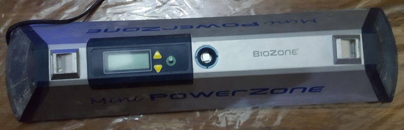

Biozone Mini Powerzone II ne démarre plus

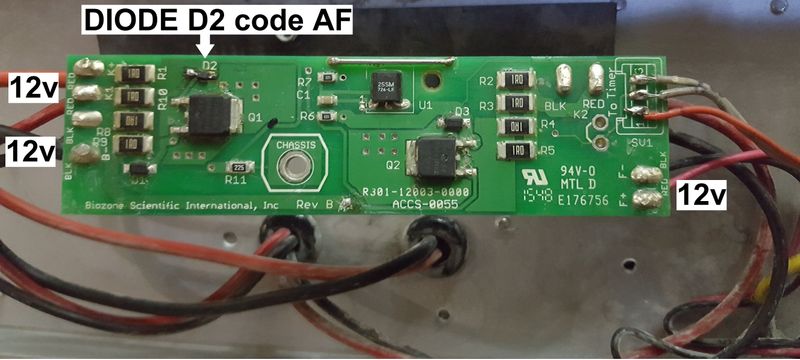

Si votre mini powerzone a un affichage qui fonctionne et qu’il ne démarre plus le ventilateur et les lampes UV.

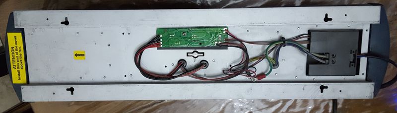

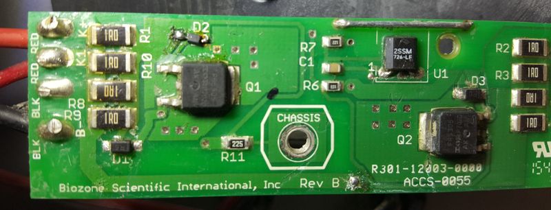

Il vous faudra remplacer la diode D2 de marquage AF (Protection de Diode ESD PESD24VL1BA) sur le circuit derrière le mini powerzone.
Surtout bien refixer ce circuit sur le châssis pour faire le teste de réparation, car la vis « châssis » apporte la masse au circuit.
LES LAMPES UV
J’ai remplacé les deux Lampes pour Mini Powerzone – 1011100 (400€ pièce) par des Tube UV 2G11 (7€ pièce sur site chinois). En branchant un fil par filaments. Ça fonctionne parfaitement.
Il faut juste déplacer le support en fer qui tiens la porcelaine des lampes plus Loing et couper une partie des deux ailettes en aluminium en bout de lampe.
La fiche ronde s’enfiche très bien sur les deux plots de la UV 2G11 'lampe', bien regardée qu’il n’y est qu’un fil par filament.
Bonne réparation
