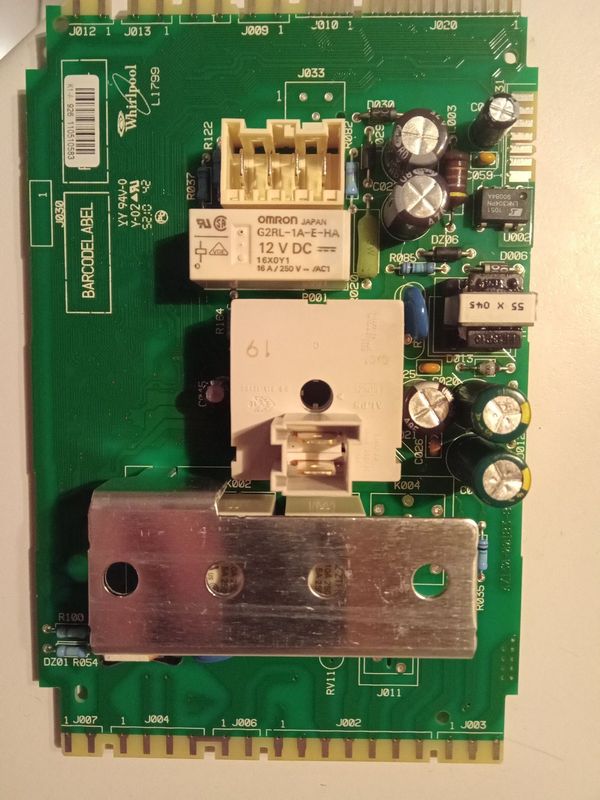

Le lave linge s'est arrêté tout seul en cours de programme puis plus rien, pas moyen de l'allumer voyants éteints. j'ai ouvert le capot et vérifié l'arrivée de courant à la carte principale c'est bon. J'ai vu ici que le soucis semble récurent sur ces cartes alors je l'ai sortie pour voir et en apparence je vois rien de grillé sauf peut-être légèrement noirci près de la R20...
Je met une photo ici

bonjour,
Sans doute la panne classique sur cette carte L1799 de l'alim à découpage qui est en court circuit c'est réparable apres un bon diag des chaines alim avec l'aide du schéma de la carte
cdlt — Reinsag 123 pts
Bonjour, je ne suis pas très équipé pour faire ces mesures et j'ai juste un fer à souder. J'ai vu qu'il existe le Kit de réparation universel LNK304PN c'est peut-être la solution mais je sais pas si j'arriverai à remplacer ces composants. Merci à vous. — xavfree 7 pts
bonjour
De fait le remplacement des composants nécessite un outillage adapté.
en plus fuir les composants en provenance de KITS pas chers vendus sur le net et utiliser des pièces achetées chez des vendeurs certifiés........ ( souvent aux USA .) — Reinsag 123 pts
