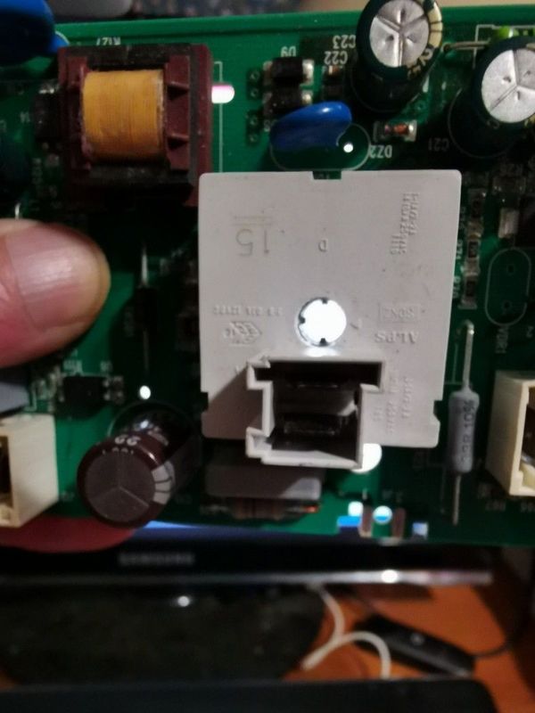

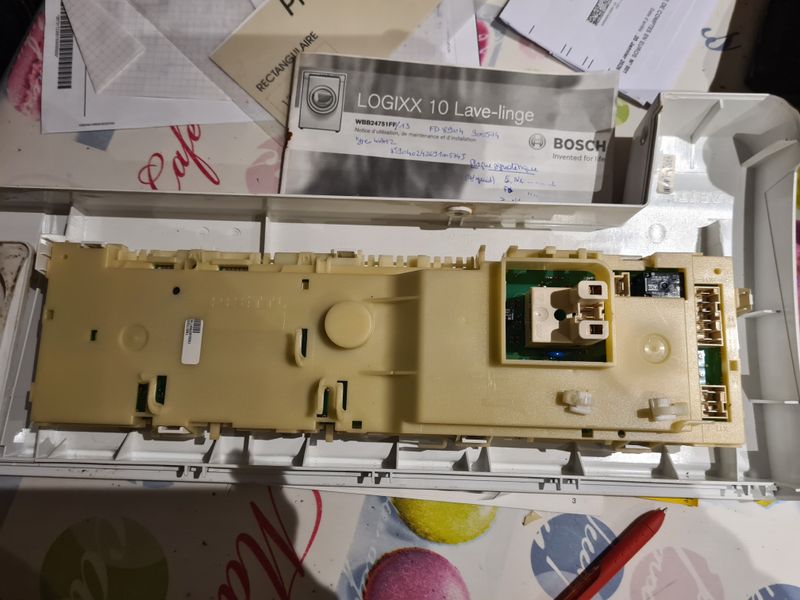

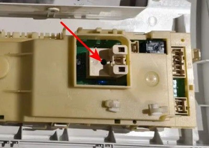

J'ai moi aussi un bouton sélecteur programme cassé de lave linge bosch 10kgs modèle WBB27451FF/13 . J'ai enlevé le capot, le bandeau de commande, débranché les différents câbles pour isoler le bandeau de la machine. La tige du selecteur est cassée et est restée bloquée dans son fourreau. Comment faire pour enlever cette tige cassée de sélecteur?
Je n'arrive pas à enlever le dessus du bloc électronique, pour accéder à la tige et l'enlever..
De plus comme le modèle date de plus de 15 ans, je ne sais comment le remplacer car pas de pièce existante pour cette partie uniquement.
Help et conseils demandés des pros du bricolage.
Je voudrais juste :
-pouvoir enlever tige du selecteur coincee
-avoir la main pour pouvoir actionner le bouton des programmes (car le lave linge fonctionne très bien seulement si ce fameux bouton est utilisable pour effectuer le choix du programme de lavage).
Conseil demandé même sur 1 moyen très rustique de faire tourner et fonctionner cette super machine...

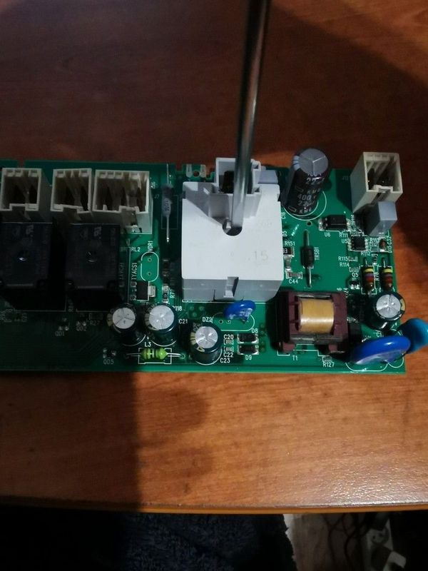

Dans un premier temps il faut en effet retirer l'axe cassé du sélecteur de programme.
Pour ce faire, il vous faut utiliser une tige métallique résistante ; un tournevis de diamètre 4mm sera parfait, mais surtout pas plus gros !
Déposez le boîtier jaune contenant la carte électronique en le déclipsant du bandeau.
Centrez ce tournevis dans le trou du sélecteur comme sur la photo jointe et appuyez sur la tige cassée à l'intérieur pour l'extraire. Ce coté-là est identique à l'axe proposé dans la seconde photo, qu'il va falloir approvisionner. Par exemple ici : https://shop.aeg.fr/lavage/lave-linge/manettes-commandes/tige-de-selecteur-de-programme-pour-lave-linge/p/1321096016
Je joins une photo montrant les indentations à l'intérieur du sélecteur qui permettent à l'axe de le manoeuvrer. Ne pas forcer l'axe dans le sélecteur : il n'y a qu'une seule position où il s'insère sans forcer.
Ensuite, il faudra certainement limer ou découper les excroissances (dent et collerette) du nouvel axe car elles sont prévues pour d'autres modèles. La partie côté bouton a un profil transversal en D ce qui permet d'utiliser un bouton compatible. L'axe sera peut-être plus long que nécessaire mais ce plastique est facile à scier.
Si la position de la collerette du nouvel axe n'est pas la bonne, il faudra la supprimer. Dans ce cas, rien ne retiendra le nouveau bouton et son axe, qui pourrait être sorti depuis la façade.
On peut bricoler une nouvelle collerette sur laxe mais c'est optionnel.
Autre point, le repérage éventuel du nouveau bouton risque de ne pas coïncider avec le marquage du bandeau. Utiliser un feutre indélébile pour le corriger et indiquer la véritable sélection ; repérez-vous sur la position "Arrêt".
C'est un peu de bricolage mais ça vous permettra de réutiliser votre machine.

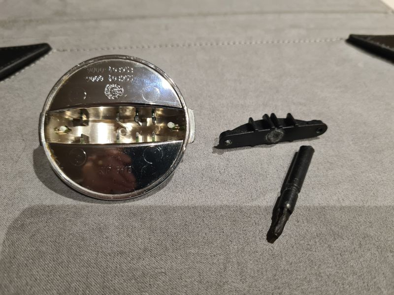

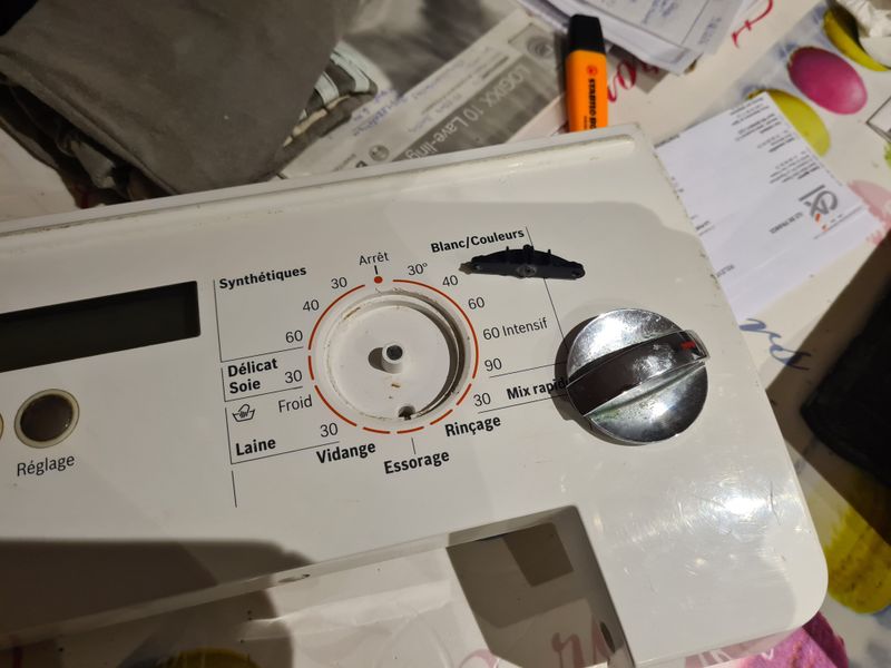

Je viens de le lire en ayant reussi auparavant a retirer le bout de tige cassé....de manière très "archaïque", sans casser d'éléments importants et sans retirer le couvercle entourant la carte électronique.

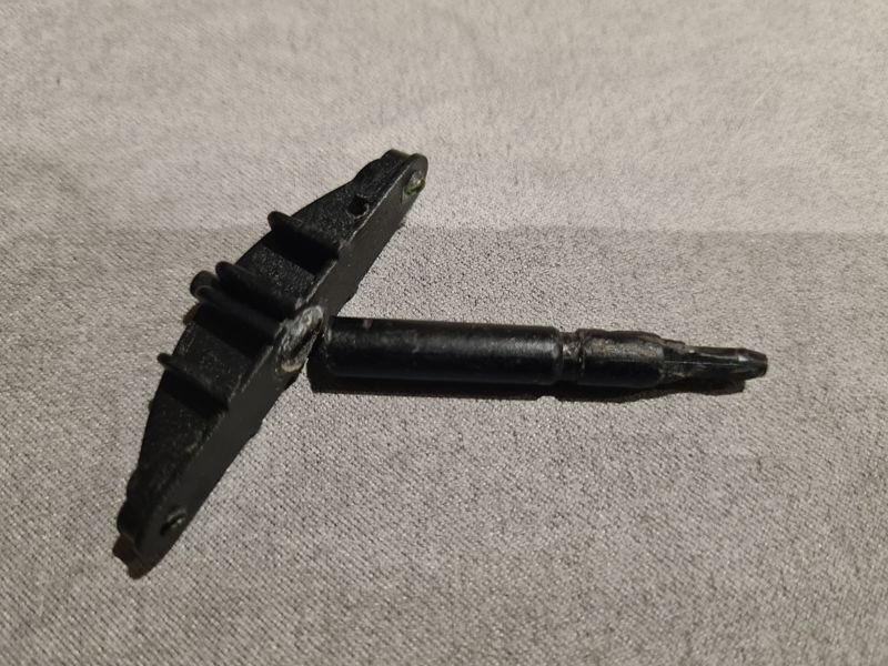

Je vous montre ce qui me reste au niveau tige, ainsi que la base de la tige et le bouton..
Serait il possible de créer la pièce complète par imprimante 3D? (Sachant que la tige de modèle n'est pas parfaite pour être refaite)
Ou que dois je faire désormais pour trouver un moyen de remplacer le bouton par un système me permettant de sélectionner à nouveau un programme lavage et donc de faire fonctionner mon sèche linge, après remontage du bandeau etc...

Je pense qu'il sera bien plus facile d'utiliser la pièce indiquée, quite à couper les parties qui dépassent.
L'axe devrait être assez long pour dépasser du bandeau et ainsi permettre de monder un bouton standard. — jchd 12262 pts — PRO

Au fait, pour info, en retirant la tige coincée du selecteur, il y avait une pièce intermédiaire entre la tige et le boîtier jaune de protection de la carte électronique, à savoir une espèce d'entonnoir transparent en plastique sans base/tige. Je l'ai replacé au même endroit(emplacement prevu) entre le bandeau et le boîtier jaune quand j'ai reclipsé le boîtier jaune. Je ne sais pas à quoi sert réellement cet entonnoir.

Oui, il y a un étranglement sur l'axe et cette pièce s'y coince pour empêcher l'extraction de l'ensemble bouton + axe. La collerette de l'axe neuf préconisé joue le même rôle, mais n'est pas forcément à la même place le long de l'axe.
Si vous voulez, je peux vous fournir un bouton qui, à défaut d'être le jumeau de l'original, remplira parfaitement sa fonction.
