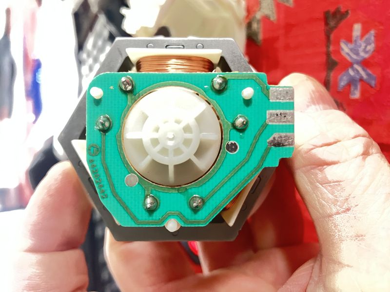

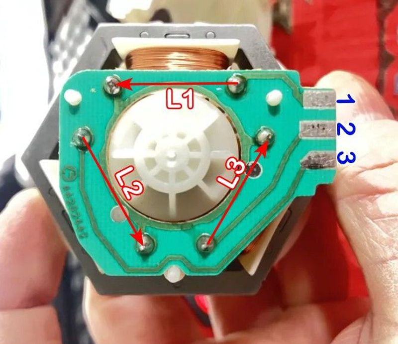

en attendant la pièce, c'est quoi la solution pour la tester sans la carte de puissance ?
Tester ? Bah, ce que vous avez fait : chaque enroulement au multimètre.
C'est un montage en étoile sans neutre.
Si vous mesurez 126Ω entre 1 et 2, vous mesurez en fait la résistance (en continu) des enroulements L1 et L3 en série. Si pas de continuité entre 2 et 3 ni entre 1 et 3, c'est que l'enroulement L2 est coupé.
Vous pouvez mesurer chaque enroulement individuellement au multimètre entre ses points de soudure : vous devez trouver 126/2 = 63Ω, sauf pour l'enroulement coupé.
Sauf mauvaise soudure de l'un des fils de L2, il n'y a rien qu'on puisse faire pour réparer ce moteur.
