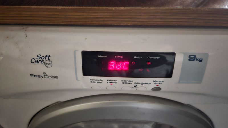

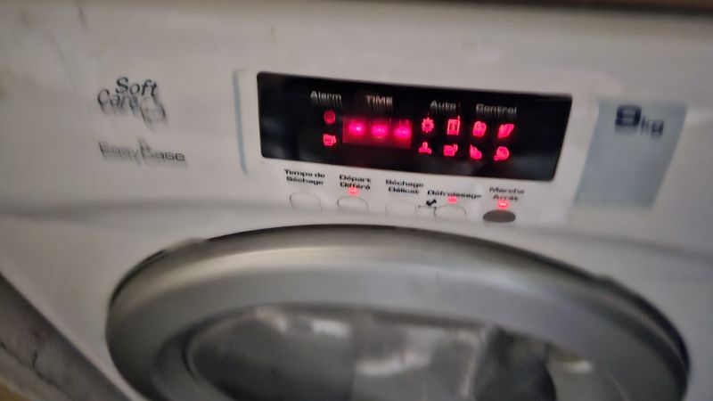

Mon seche ne démarre plus. En tournant la molette pour sélectionner le programme, certains s'affichent mais pas d’autres. Le bouton marche ne réagit plus et parfois il démarre mais pleins de message d'erreurs....j’ai l’impression qu’il y a un peu d'humidité au niveau de l'écran. seche linge de 2014 qui a certainement fait son temps. La réparation est elle envisageable? Merci de votre retour

Bonjour cela ressemble en effet à un pb d'humidité, le plus simple démonter la carte électronique après avoir ôté le couvercle supérieur, en prenant soin de faire des photos au fur et à mesure, une fois la carte électronique en main, nettoyer tous les connecteurs à l'aide d'un aérosol de nettoyage des contacts électrique (pas de WD40 ou autre produit trop gras), vous pouvez aussi utiliser de l'alcool isopropylique que l'on trouve en pharmacie pour nettoyer l'ensemble de la carte. Actionner plusieurs fois les boutons avec le nettoyant contact et tentez une remise en service pour voir si les choses s'améliorent. Cdlt — omega7 43288 pts
