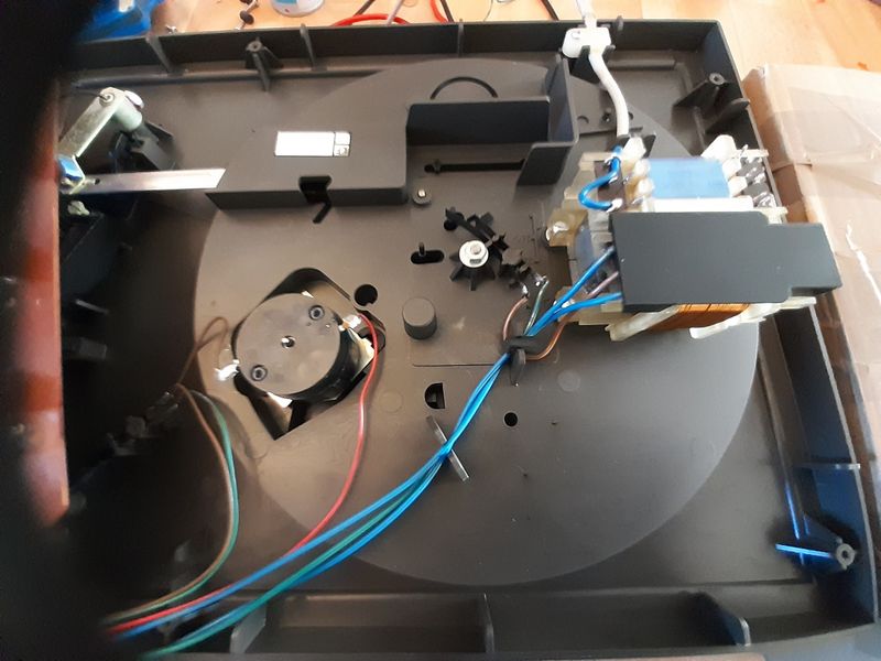

Cette platine (électrophone) fonctionne après 40 années de placard; par contre la vitesse du plateau est presque bonne en 45 tours mais est de 28 tours au lieu des 33 tours.

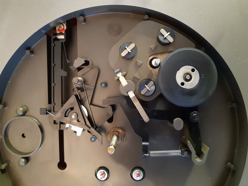

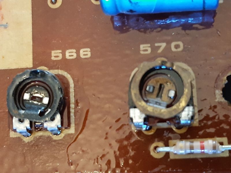

Pas de courroie mais un galet presseur qui a peut-être un peu durci. Deux potentiomètres rotatifs assurent l'ajustement vitesse mais en 33 tours ce n'est pas suffisant.
Je pensais à un problème de tension moteur mais on trouve 12 volts ce qui semble d'époque, j'ai donc constaté de visu l'état des condensateurs qui sont correct (s'il faut dessouder des pattes et mesurer je peux faire).
Avez-vous une idée de ce qui pourrait ralentir le plateau que j'ai démonté, nettoyé et graissé ?
Merci d'avance, si j'y arrive je poste quelques photos.
