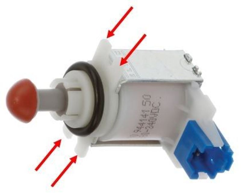

Bonjour et petite précision :
Une fois l'échangeur vidé de l'eau qu'il contient, l'électrovanne est à tourner simplement de 1/4 de tour dans le sens horaire pour la déposer.
Les petites pattes indiquées par des flèches sur la photo jointe s'échappent ainsi de lumières aménagées dans le corps de l'Échangeur
Il est alors possible de sortir l'électrovanne de son emplacement.
Nota : Pour faciliter l'extraction de l'électrovanne, il sera peut-être toutefois préférable de déclipser un cache de protection du système de freinage de la porte du LV.
Bonjour, J'ai changé l'électrovanne de l'échangeur ce matin. Après un nouvel essai de programme , toujours même problème. Pour un programme de 2h30, arrêt au bout d'une heure et le fonds plein d'eau blanchâtre, toujours même présence du robinet sur l'afficheur.
