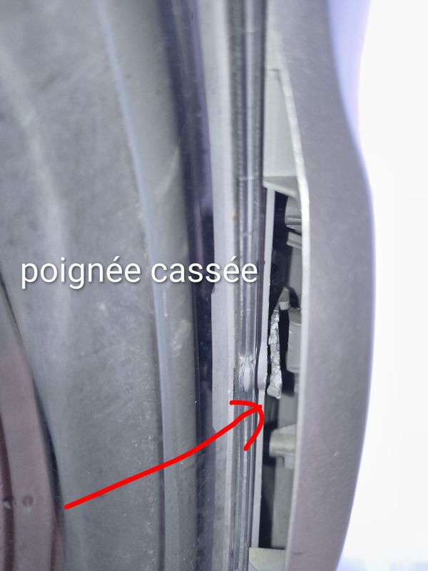

Poignée cassée Beko wmb 71436
Marque : Beko
Modèle : wmb 71436
La poignée de porte s'est cassée en voulant ouvrir
Et je n'arrive donc pas à ouvrir le hublot
J'ai essayé la méthode de la ficelle derrière le hublot
J'ai essayé de chercher la tirette d'ouverture d'urgence, à côté la vidange, je n'ai rien trouvé
J'ai essayé de jouer sur le contacteur intérieur, que j'ai déjà changé, sans succès
J'ai essayé d'appuyer sur le verrou avec un tournevis
Je ne trouve pas le point d'appui
Je suis passé à côté de quelque chose.

J'ai réessayé avec la ficelle, c'est bon — Olivier 19 pts
