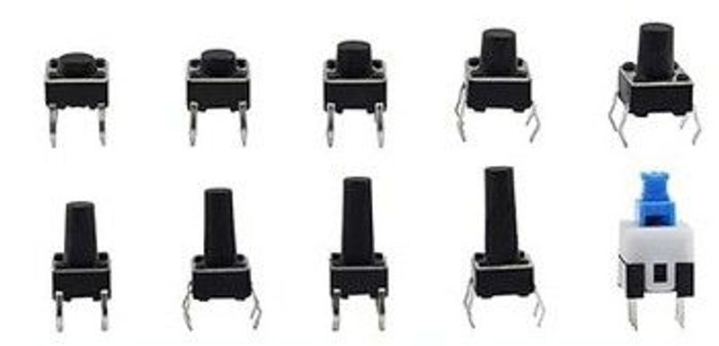

J ai une panne qui n'est pas bloquante mais pénible au quotidien avec mon micro onde WHIRLPOOL AMW 404IX
En effet je suis obligé de "titiller" le bouton poussoir "marche" afin de faire fonctionner celui ci , il semblerait qu'il y ait un mauvais contact derrière celui ci .
Y a t il quelqu'un qui peut m'eclairer avant que je tente un démontage de mon micro onde ?
Merci à vous

Derrière le bouton il doit y avoir sur la carte de commande des touches tactiles du genre de celles sur la photo. Composants traversants ou à montage de surface, longueur de l'actionneur variable.
Il faut démonter pour savoir de quel modèle il s'agit pour pouvoir remplacer ceux qui fatiguent.
