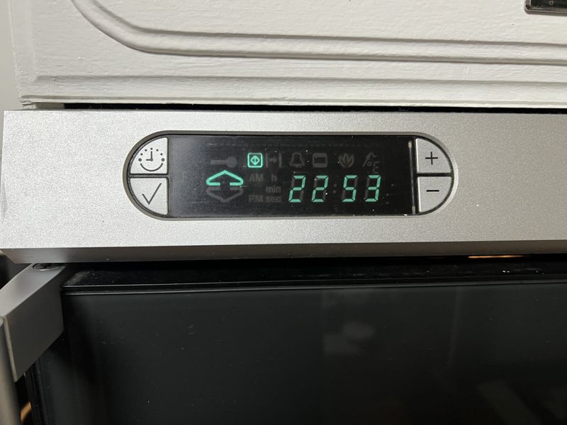

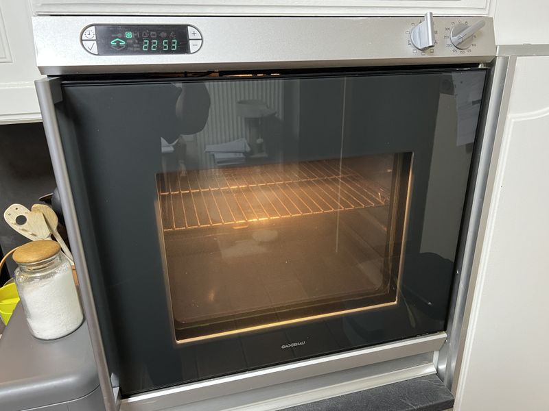

Depuis une coupure d’électricité mon four Gaggenau EB 210 100 ne veut plus monter en température
À la remise en tension du secteur mon four qui fonctionnait au moment de la panne m’affiche aujourd’hui le voyant « sécurité enfant », j’ai donc fait la manipulation pour l’enlever , cette manipulation fonctionne pour mettre et l’enlever mais le voyant reste tjrs allumé et le four fonctionne bien, lumière ventilation écrans minuteur mais ne chauffe plus ; j’ai essayé toutes les combinaison de chauffe , même la pyrolyse mais rien n’y fait .
J’ai même débranché le four pendant une nuit complète mais toujours pareil .
Quelqu’un peut-il m’aider svp ?

Si le voyant est clignotant, il indique le mode sécurité enfants. S'il est fixe, il indique le mode démonstration (toutes fonctions mais sans chauffe) utilisé en hall d'exposition.
Voir les fichiers joints.

Bonsoir
Un énorme merci pour ma oie donne enfin la solution ! Vous avez sauvé mon Gaggenau adoré et l’avez sauvé d’une déchèterie certaine !
