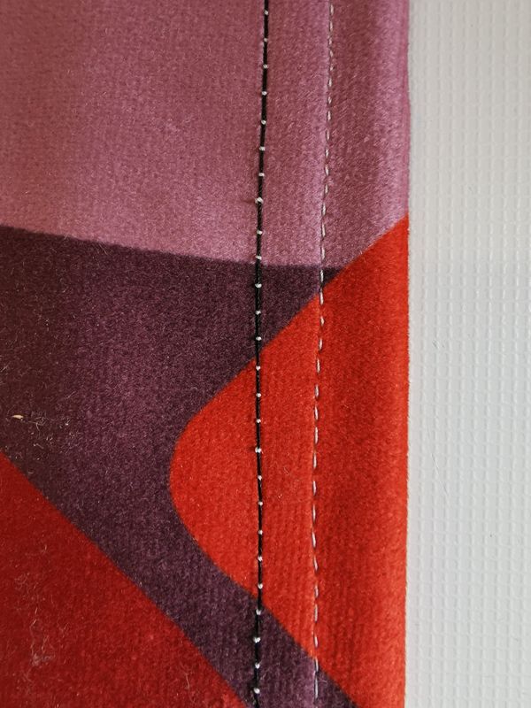

J'ai un pb de réglage avec ma machine à coudre Pfaff 1181.
A gauche sur la photo, le point que ça fait. Si je tire sur le fil noir, il vient. A droite piquage avec une autre machine même fil, même aiguille, même tissu.
Je n'arrive pas à faire le réglage.
pouvez vous m'aider svp ?
merci,
Catherine
Si sur la photo que nous voyons c'est la vue du dessus, c'est que probablement il y a un soucis de tension au niveau de votre boîtier de canette. Il y a une petite vis dessus qui serre à son réglage.
Je pense que le boîtier est trop lâche ce qui fait que le fil remonte trop.

Merci beaucoup pour votre réponse.
Oui j'ai reussi entretemps à régler la tension du fil au niveau de la cannette.
