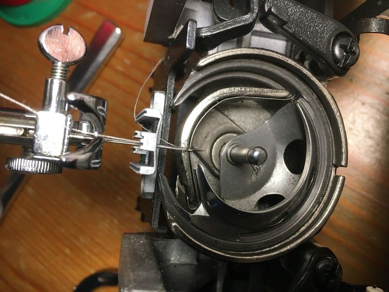

J'ai lu sur le site, tout ce qui concerne ce sujet, j'ai fait ce qui est mentionné et malgré cela, je n'ai pas trouvé la solution à mon problème. L'aiguille (enfilée correctement) ne remonte pas le fil de la canette. Le fil ne descend pas assez loin sur le porte canette pour pouvoir remonter en entraînant le fil de la canette vers le haut. Aussi je trouve que l'aiguille, à son plu bas, est loin des griffes du porte canette (voir photo). J'ai descendu l'aiguille, comme mentionné à la question de Lolie37 du 26/01/2021, mais rien ne change. Je n'ai donc pas toucher à la barre d'aiguille.

Votre machine semble désynchronisée.
Cela veut dire que les mouvements de fonctionnement ne sont plus réglés comme il faut pour la bonne prise du fil..
Généralement ça arrive si on passe une trop grosse épaisseur.
C'est assez complexe à expliquer sur ce genre de mouvement, le mieux serait de voir avec un dépanneur local pour un réglage du crochet / barre aiguille.
ATTENTION : Ne vous lancez pas dans un démontage ou bidouillage de votre machine sinon aucun dépanneur ne voudra la prendre.
