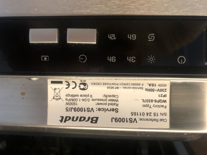

Bonjour, mon lave-vaisselle Brandt VS1009J ne lance aucun cycles de lavage après un semblant de démarrage. Il s'agit d'un LV encastrable, sans afficheur et je n'ai aucun témoins d'erreur allumés. Quand je lance un cycle, on l'entend démarrer, qlq instant plus tard, on entend bien la trappe s'ouvrir pour libérer la dosette de lavage et ensuite plus rien, grand silence. Quand je l'ouvre un bon moment après, la trappe est bien ouverte, la dosette est au fond du panier, intacte et la cuve est sèche. Quelqu'un aurait-il une idée du problème? Merci pour vos retours éventuels. Cordialement

Bonjour Micad, je reviens vers vous suite à mon problème de LV. J'ai donc démonter la plaque sous le LV pour accéder à la pompe de cyclage, pas vraiment facile car c'est un LV encastrable de 40cm. Mais le condensateur est néanmoins très accessible. J'ai pu le faire tester car je ne dispose pas d'un multimètre capacitaire et effectivement il était HS. Je l'ai donc remplacé pas par exactement le même mais un équivalent avec les même caractéristiques bien sûr et tout est rentré dans l'ordre, le LV fonctionne à nouveau correctement. Un grand merci pour vos conseils et diagnostiques, que je n'aurais pas trouvé moi-même. Bonne journée
