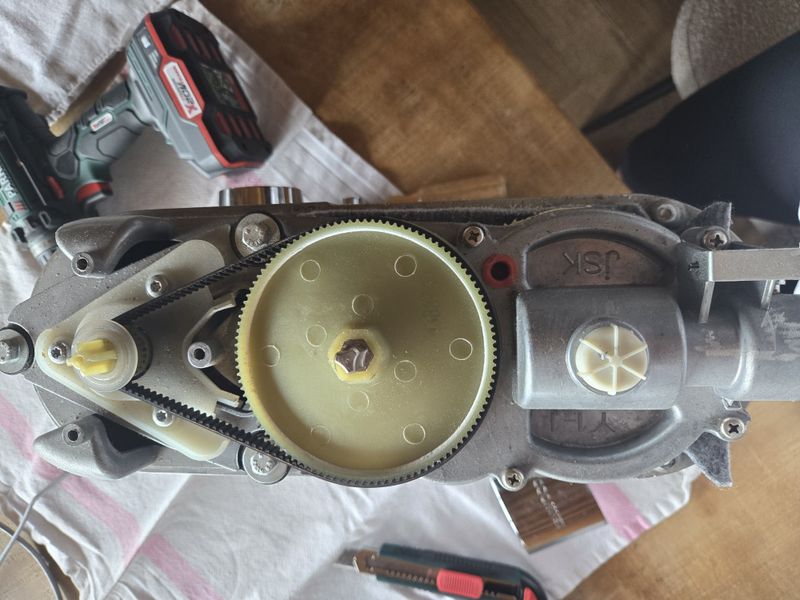

Je cherche où se trouve le capteur de vitesse pour le changer .
Il part à pleine vitesse lorsque je le mets en route et s arrete après qq secondes .
J ai commencé a le démonter grâce a des turos mais aucune vidéo ne montre où se trouve ce fameux capteur de vitesse .

Bonjour désolé de vous décevoir il n'y a, à priori, pas de capteur de vitesse....La commande du moteur se fait via un module électronique situé derrière le bouton. Pour vous aider vous trouverez ci-dessous un lien vers la pièce
https://www.vente-pieces-menager.com/en/robots-de-cuisine-/7455-module-variateur-kenwood-titanium-chef-km010-kmc010-robot-g404821.html
Pour le démontage il faut désolidariser le bloc tête du bloc commande pour atteindre par l'intérieur la fixation du module électronique.
