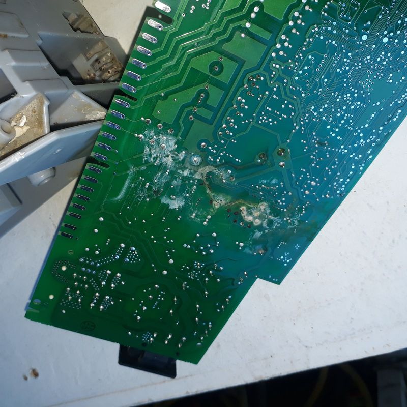

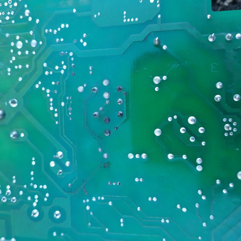

Bonjour, tout d'abord merci pour votre retour et effectivement les valeurs de la CTN sont en Kohms , coquille de ma part.
J'ai tenté de vérifier la connectique, en mesurant les valeurs aux bornes du connecteur de carte, je retrouve bien les mêmes valeurs. Par contre j'ai été surpris en démontant la carte de traces pas top au niveau de l'arrière du transformateur flyback (cf photo) la coque plastique est jaunie à cet endroit, bien que le transfo lui même ne semble pas abimé. J'ai effectué un nettoyage, certaines soudures restent oxydées (noires). cf photo

bonjour
Si la carte se met sous tension le transfo de flyback EPCOS 009921 n'est pas en cause
les traces peuvent etre de la poussière prenez un pinceau de nettoyage pour les enlever
si car contre ce sont des traces de corrosion ( examen à la loupe X6) c'est fichu car la corrosion va couper les vias du circuit imprimé
cdlt
— Reinsag 123 pts
C'est vrai que la carte a une sale tête, probablement de la corrosion en effet.
Ceci dit, tout n'est pas perdu, car ça se répare. Ce n'est pas très marrant à faire, mais avec un brin de soin et de ténacité, ça se fait.
— jchd 12249 pts — PRO
Bonsoir, j'ai refait les soudures les plus vilaines, mais sans amélioration.
J'ai tenté de mesurer les tensions d'alimentation de la PC mais c'est compliqué la commande est si brève, pas le temps d'avoir une valeur stable, ce que je puis affirmer est simplement que les 3 enroulements sont alimentés.
j'ai mesuré les impédances primaire et secondaire du tranfo flyback cela parait correct.
J'ai tenté de faire un montage avec 3 résistances pour simuler le moteur de la PC avec ce que j'avais. Mais les 3 valeurs de résistance n'étant pas parfaitement équilibrées, je suis tombé en erreur E20 dès le lancement de cycle.
Le bruit de la pompe n'étant pas normal, je pense que je vais changer la PC en espérant que cela résolve le problème.
Merci pour vos idées
— edia69 101 pts
bonjour,
refaire les soudures oui mais si c'est un souci de via il faut à l’ohmmètre vérifier la continuité de liaison entre les 2 faces du circuit imprimé
ceci étant quand la corrosion a commencé a "attaquer" le circuit imprimé il est impossible de la stopper sauf à remplacer tous les vias par une liaison filaire !
cdlt
