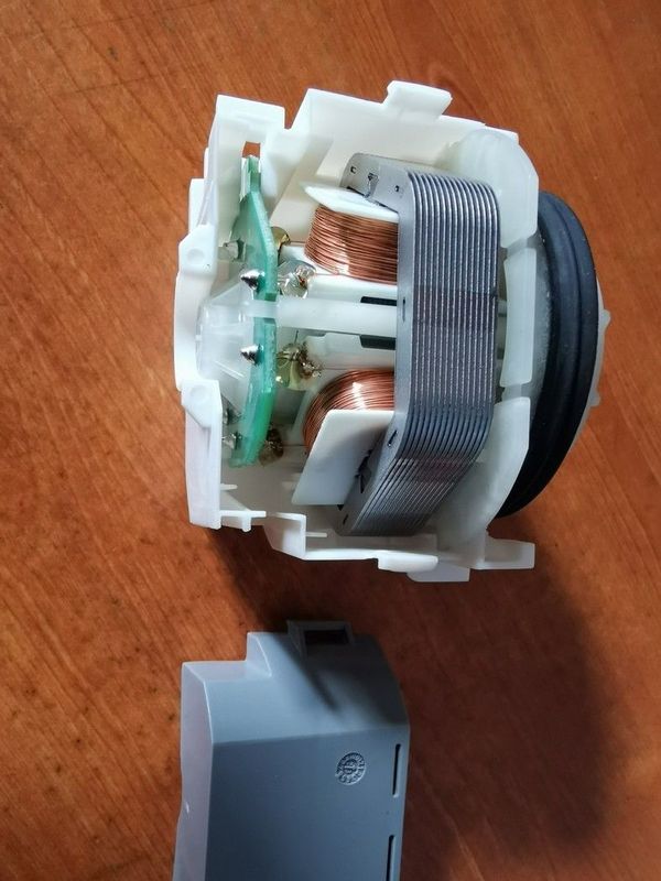

j’ai ça sur le Moteur vidange 1-2 126 ohm 2-3 infini 1-3 infini — pedro 40 pts
Alors cette pompe de vidange est HS.
à tout hasard, sortez la pompe et déclipsez le capot gris pour sortir le moteur et regarder si'il n'y a pas un problème de liaison, connectique ou fil coupé.
ce qui est bizarre c'est que si je mets le 220 sur la pompe sur les bornes 1-2 elle tourne ?!? — pedro 40 pts
Peut-être mais elle n'est pas prévue pour fonctionner ainsi !
L'inverter qui l'alimente n'apprécie pas non plus de constater qu'une seule phase circule. — jchd 12247 pts — PRO
ok, j'achète demain une nouvelle pompe de vidange et je vous tiens au courant, par contre la led L4 allumée me perturbe un peu car cela voudrait dire qu'il n'y a pas que cette pompe — pedro 40 pts
