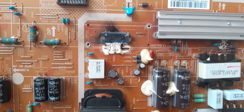

Trouver composant sur carte BN44-00623B L46X1Q_DHS tv samsung ue46f6400
Marque : Samsung
Modèle : ue46f6400

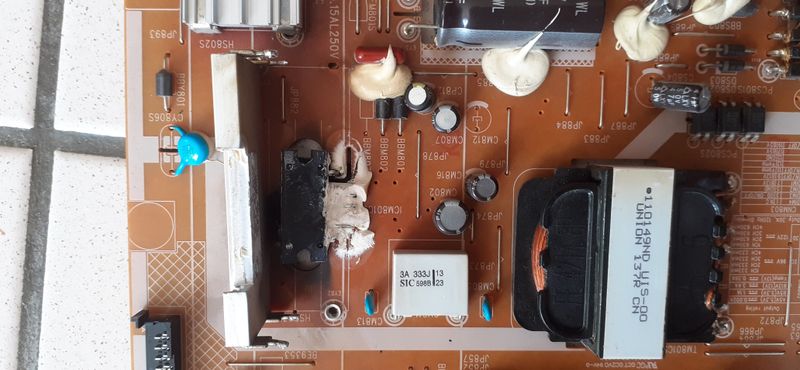

Ma tv samsung ue46f6400 a claqué hier soir, en la démontant j ai trouvé un endroit sur la carte BN44-00623B L46X1Q_DHS qui a bien chauffé.
Quelqu un sait quel est ce composant et si ça vaut la peine de réparer?
Ou bien acheter une carte d alimentation pour la remplacer, trouvé sur le site alie express , des avis ? Merci d avance

bonjour,
vu le coût de la carte complète, moi je tenterai son remplacement, plutôt que de chercher à changer le composant de référence inconnue et qui d'ailleurs n'est peut-être pas le seul défectueux — pas059 96 pts
Je suis du même avis que pas059.
Ca ressemble à un circuit de découpage d'alimentation (FSFR1800HS).
Il n'a probablement pas grillé tout seul, et sans connaissances solides en électronique, la réparation peu vite devenir complexe.
Pour la curiosité, je joins le schéma électronique de la carte.
Document pdf
bonjour,
maintenant que Xababa81 vous a gentiment transmis le schéma, vous pouvez aussi faire les 2: par curiosité, changer le composant (FSFR1800HS, sur aliexpress il y en a pour 3€) mais après avoir vérifier les composants périphériques, si ça marche vous pourrez toujours revendre l'alim de rechange, et si ça ne marche pas vous aurez l'alim de secours.
Bonne journée — pas059 96 pts
Merci pour vos retours,
Le composant qui a grillé (et peut être pas le seul, j ai déjà remplacé un mosfet il y a 2 ans) a des broches très petites et à mon niveau il est compliqué de le remplacer.
J ai contacté plusieurs personnes pour tenter d acheter une carte alimentation complète mais il n y en a plus, à part sur aliexpress mais les photos de la carte ne correspondent pas vraiment avec la description.
Alors adieu mon f6400, il aura duré 11 ans + 2 ans de plus depuis que j ai changé un mosfet en 2024, c est déjà pas mal.
Ps: je viens de racheter un écran d une autre marque 4k qled et je suis extrêmement déçu de la qualité d image par rapport à mon "vieux" Samsung. — Bruce10 29 pts
