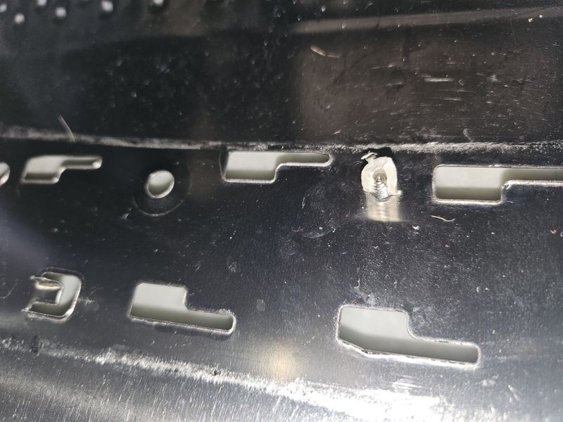

Comment enlever cette visse ? Sur le lave linge candy rapido 14kg
Maggydu59300
Une ailette est cassée sur mon lave linge candy raipdo 14 kg il reste une visse mais je ne sais pas où est passée l'autre. Comment l'enlever

Bonjour souvent dans ces cas là il y a un trou au sommet de la cuve qui est percé et qui tombe en face de la vis quand on fait tourner à la main le tambour. Vous pouvez alors dévisser la vis à l'aide d'un tournevis aimanté...Cdlt — omega7 43289 pts
