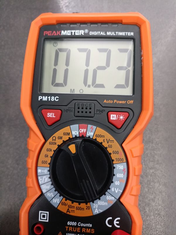

Four disjoncte résistance sole isolement
Marque : Whirlpool
Modèle : AKZ478/WH/01
Très novice, j'ai essayé de trouver la source de mon problème comme j'ai pu mais je suis bloquée.
Mon four fait tout disjoncter quelques secondes (3 à 10 sec) après le démarrage (chaleur tournante ou non). J'ai vu qu'il était possible de tester les résistances qui sont la source du problème dans la majorité des cas. Tests effectués avec multimètre et toutes les résistances sont ok. Je suis donc passée à l'isolation des résistances et j'ai vu qu'il fallait tester toutes les valeurs Ohm du plus petit au plus grand : la résistance sole affiche OL de 600Ohm à 6M donc ok. Par contre, au dernier pallier (60M Ohm), j'ai une valeur : 7,23.
Même sur la plus haute valeur Ohm (60M), si j'ai une valeur qui remonte, cela explique quand même que la résistance sole est en défaut et que la disjonction viendrait de là ?
Merci d'avance pour vos retours !!
Cordialement,

Bonsoir avez-vous bien testé les résistances déconnectées ?
Cdlt — omega7 43289 pts
Merci pour votre retour !
Oui, j'ai retiré les cosses et branché sur une d'entre elle puis la seconde sur la terre. Et j'ai augmenté petit à petit la mesure Ohm du multimètre jusqu'au dernier palier où j'ai eu une valeur. —
La mesure d'isolement au multimètre ne prouve absolument rien.
Pour effectuer cette mesure correctement, il faut impérativement utiliser un mégohmmètre, qui fait une mesure de résistance mais sous 500Vdc (pour le secteur 230Vac) jusqu'à plusieurs kVdc pour des applications spéciales.
Voir ces vidéos, très scolaires mais parfaitement justes :
https://www.youtube.com/watch?v=L5Pe9VVdCAs
https://www.youtube.com/watch?v=TV-bN7xX3gc
La seconde partie explique comment restaurer l'isolement d'une résistance blindée (lorsque c'est possible) et ainsi éviter de jeter une résistance qui a pris l'humidité. — jchd 12262 pts — PRO
Désolé du doublon. — jchd 12262 pts — PRO
Petit retour pour vous indiquer que le problème provient bien de la résistance sole, j'ai retiré les cosses de cette dernière, les ait isoler et rebrancher mon four et bingo, plus rien de disjoncte.
Je viens de commander la résistance sur SOS Accessoires.
Merci à tous pour vos commentaires et votre aide ! —
