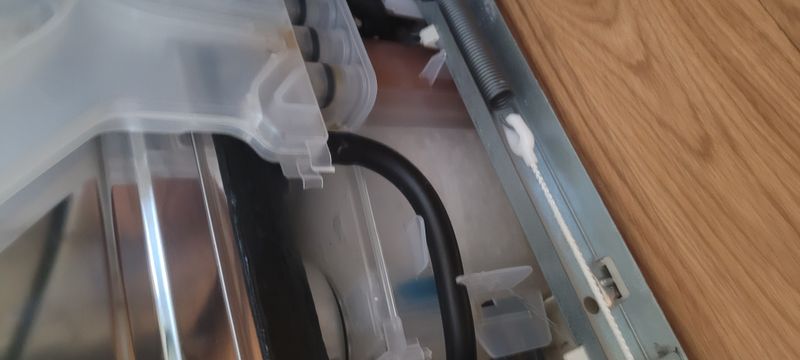

J'ai un lave-vaisselle Brandt 2016 DFH 1332
Une fois par an, je démonte partiellement le système de filtration dans la cuve pour tout nettoyer, y compris le cache en plastique blanc mais je ne vais pas plus loin.
Je nettoie, je remonte tout bien et je lance 1 programme à vide 70°.
Je ne me souviens plus mais environ 15mn + tard, j'ai eu un code 02, défaut vidange.
Après recherches, j'ai basculé mon lave-vaisselle vers l'avant plusieurs fois et effectivement, de l'eau est sortie.
Quand j'ai voulu relancer la machine, c'est le code 08, défaut clapet qui est apparu.
Après recherches, j'ai basculé la machine en arrière.
Et là, je crois que l'écran m'affichait tout est n'importe quoi, ne pouvant plus lancer de programme.
Quand je tournais le bouton de commande, rien ne marchait et j'avais souvent le code 02, défaut vidange alors que j'avais bien enlevé toute l'eau et qu'aucun programme ne voulait se lancer.
J'ai donc changé la carte électronique.
Et malheureusement, le code est réapparu puis disparu.
Sauf qu'entre temps, c'est le système de verrouillage qui est tombé en panne 😔.
Lorsque le crochet appui sur le bouton du système de verrouillage, l'écran s'éteint complètement et ne s'allume que la porte ouverte
Cela dit, à 4 reprises, le verrouillage a marché et j'ai pu lancer 4 programmes sauf que...
Environ 1mn plus tard, c'est le code 04 clignotant qui s'affichait.
Au début, je pouvais l'enlever en faisant un reset mais maintenant, je n'arrive plus du tout à enlever ce code.
J'ai démonté partiellement les côtés mais je ne suis pas allée à l'intérieur même.
De visu, tout semble correct.
Autre chose, le code 04 apparaissait lorsque c'était le moment d'arrivée de l'eau, or l'eau n'arrivait plus du tout, mon tuyau étant nickel.
A ce jour, je dois changer le contacteur du verrouillage mais surtout, je n'arrive plus du tout à faire partir ce fichu code 04 😏.
J'ai remis l'ancienne carte électronique et le code 04 clignotant est tjs là !
Quelqu'un aurait il une idée ?
MERCI !

Bonjour il va falloir vous lancer dans pas mal de contrôles, premièrement l'électrovanne de remplissage (ref 453 sur la vue éclatée), la déconnecter, la laisser alimentée en eau et la connecter directement au 230V pour voir si elle fonctionne et laisse bien passer l'eau. Ensuite le contact du flotteur anti débordement (ref 123 sur la vue éclatée), à contrôler au multimètre position continuité , enfin le code 04 correspondant à priori à la sonde de température,(réf 319 sur la vue éclatée), je vous conseille de la remplacer directement.
La vue éclatée et la liste des pièces est dispo ici

Alors depuis
- une personne m'a fait un gros nettoyage de la carte de commande car il y avait des restes de blattes 😁 anciennement échappées il y a quelques mois avec des traces de brûlures un peu partout.
J'ai replacé la carte tout à l'heure sans code d'erreur à l'allumage.
J'ai lancé 1 programme.
La vidange s'est bien faite et ensuite, j'ai entendu plusieurs petits clics en bas à droite près du répartiteur d'eau.
Sauf que l'eau n'arrive plus du tout (alors qu'elle arrivait encore hier 🤔) et qu'il se met à clignoter I08, du moins un petit i devant le 08.
Le reset enleve bien le code mais cela recommence à chaque fois.
Je sais que je ne suis pas loin de trouver mais je ne sais pas de quel clapet il s'agit.
Ce serait celui qui alimente les bras de lavage mais je n'arrive pas à le trouver sur la vue éclatée.
Encore merci.
Tous les autres codes erreurs, y compris 05, sel ont disparu 😁.
