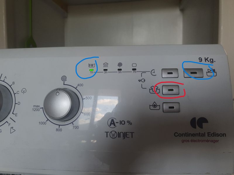

Modèle : LL912FBV
Impossible de démarrer un cycle sur mon lave linge continental edison LL912FBV. Les lumières en bleu clignotent. Et celle en rouge reste fixe. Même en position éteinte du lave linge!...
Si j'appuie sur démarrer, tout se met à clignoter.
J'ai changé le verrou de serrure de porte que je pensais HS mais ça n'a pas corrigé le problème...
Une idée de la panne?..

Bonjour est-ce que par hasard il n'y a pas encore d'eau dans le tambour...moi je commencerais par contrôler la pompe et le filtre...Cdlt — omega7 43289 pts
Non il n'y a pas d'eau dans le tambour. J'ai déjà contrôlé le filtre mais pas la pompe. — misso 59 pts
Bon, tout simplement les locataires avaient activés la sécurité enfant ...
La machine remarche ! — misso 59 pts
