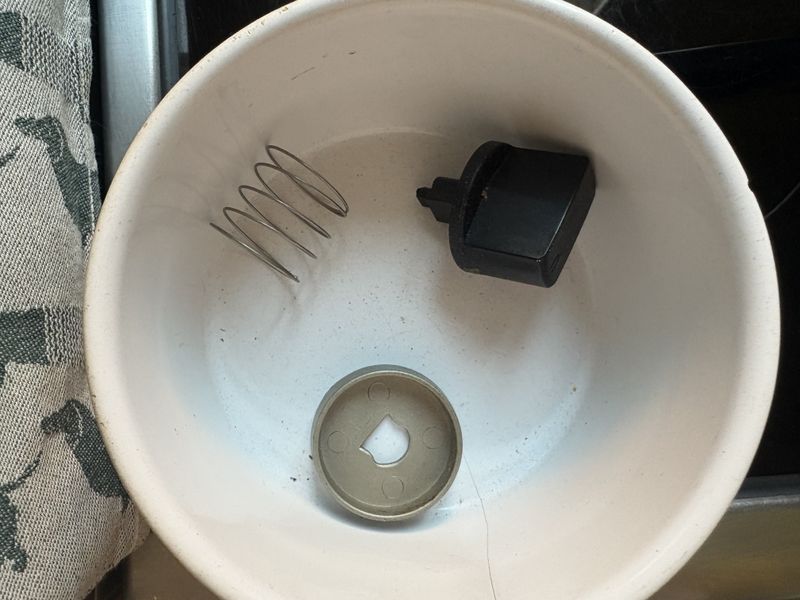

Modèle : P6OiMCiXT

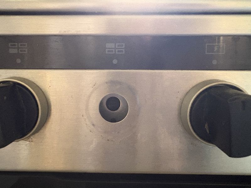

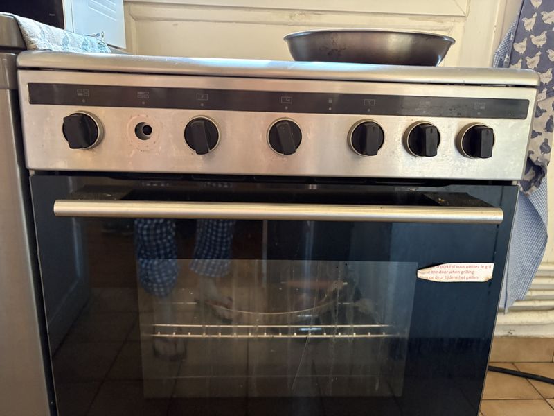

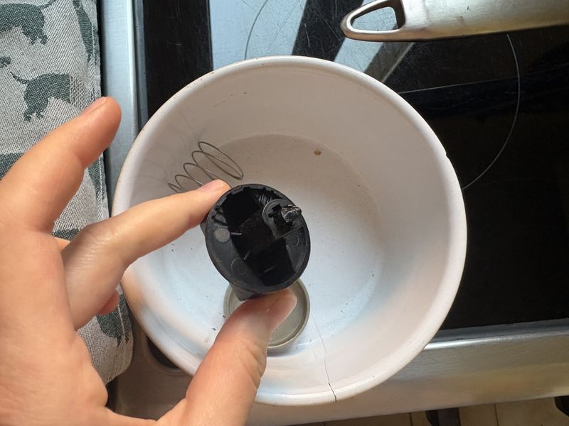

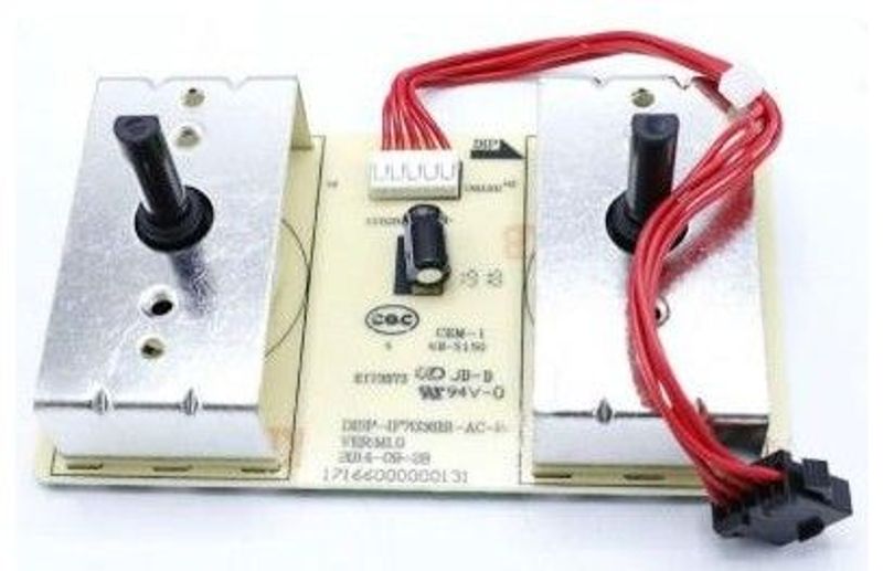

j’ai cassé un des boutons pour allumer une des plaque de cuisson sur ma cuisinière d’induction. La partie en plastique du bouton qui le relie avec l’électricité a craqué. Je ne sais pas comment le réparer et quelles sont les éléments qu’il faudrait que je rachète.
Est-ce que quelqu’un a eu le même problème? Pourriez vous me conseiller?

Je vous joins la vue éclatée de votre appareil.

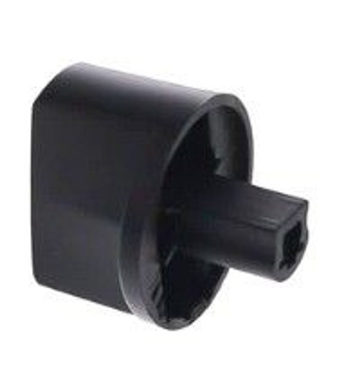

La manette porte la référence C30 et le commutateur double la référence G26. Il semble que l'axe du commutateur cassé fasse partie de ce commutateur et que l'axe s'insère dans la manette. Auquel cas il faudra approvisionner et remplacer ces deux pièces.
Comparez les prix de divers fournisseurs, par exemple :
https://pieces-detachees.sogedis.fr/marque-PROLINE-reference-P60IMCIXT.htm
https://www.menager-technic.fr/pieces-detachees-proline/p601imcixt-proline-proline-p601imcixt.html

Voici ce que je viens de trouver (sous toutes réserves) :
https://www.electromenagerparts.com/product/commutateur-double-foyer-reference-331316-pour-cuisiniere-plaque-de-cuisson/
https://www.appareilselectriques.com/product/commutateur-double-foyer-reference-331316-pour-cuisiniere-plaque-de-cuisson/
Probablement le même site sous deux noms différents. — jchd 12266 pts — PRO
Merci beaucoup! J'ai trouvé les deux pièces sur le site Sogedis, je commande et j'espère que j'arriverai a les mettre en place. Si vous avez des suggestions pour le montage je serais très reconnaissante.
