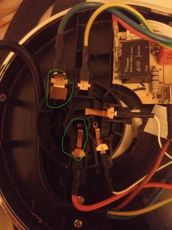

Lamelle de cuivre cassée dans le contacteur d'une bouilloire
Une lamelle de cuivre (?) servant à faire le contact électique dans le connecteur du socle à la carafe s'est cassée (celle cerclée de vert en haut à gauche dans la première photo).

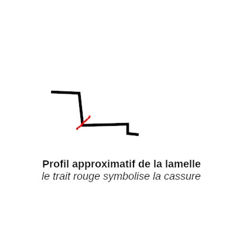

Il s'agit d'une fine (~1mm) bande de cuivre pliée en "escalier" de façon à avoir un léger effet de ressort.
La cassure se situe au creu d'une "marche" de "l'escalier", j'ai essayé de la ressouder à l'étain avec un fer à microsoudure pour voir si cela tiendrait malgré le léger effort, mais avant même d'en arriver là, l'étain n'adhère pas (je n'ai pas de flux sous la main, je ne sais pas si ça ferait toute la différence).
Auriez-vous une meilleure idée de réparation, peut-être quelque chose de plus solide?
Ou bien savez-vous si je peux trouver cette pièce au détail?

Bonjour deux propositions, trouver sur le net ce que l'on appel du clinquant cuivre (fine tôle de cuivre) et découper une nouvelle pièce et la plier à l'aide de pince de précision, récupérer un vielle lamelle de contact soit sur une pile 4,5V (si on en trouve encore ?) soit sur un moteur au niveau des charbons il y a des lames de cuivre généralement et processus idem...
Cdlt — omega7 43273 pts
Merci pour ces propositions
Je n'ai pas les matériaux en question sous la main, mais par contre j'ai de la feuille de cuivre pour réparer des pastilles de cartes électroniques. Cette dernière ne fait que 0,1mm d'épaisseur, quand ici la lamelle fait à vue de nez plutôt 0,5mm finalement.
Y aurait-il un risque électrique avec cette épaisseur au lieu de l'autre?
Il y aura de toutes les manières un problème mécanique: le contacteur sera trop souple, et n'aura de ce fait pas l'effet "ressort" nécessaire pour maintenir le contact. Je pense utiliser une bande de plaque de cuivre et la plier de façon à obtenir une plaque de 4 couches, puis découper le patron de ma pièce manquante sur la plaque ainsi obtenue. Est-ce que cela vous semble gênant sur le plan de la sécurité électrique? — tog166 38 pts
faites une petite équerre avec votre feuille de cuivre et soudez la à l'étain sur la pièce existante cassée afin de faire un renfort.
Prenez du décapant pour assurer une bonne soudure.
Cdlt — Ritmo85S 1325 pts
J'ai essayé avec ma feuille de cuivre fine, mais cela n'est pas concluant (trop souple).
J'ai également un bout de plaque de laiton dont l'épaisseur pourrait faire l'affaire. Pensez-vous qu'utiliser du laiton plutôt que du cuivre pour ce contacteur risquerait d'endommager les composants électronique de l'appareil ou bien ne pas fournir le courant nécessaire à la résistance pour chauffer comme voulu? — tog166 38 pts
non il n'y a pas de risques.
Peut être une languette de pile plate autrement
vous pouvez charger l'angle cassé de soudure pour le renforcer, cela devrait rester assez souple quand même pour le contact
Découper une pièce dans ma plaque de laiton de ~0,5mm a fait l'affaire.
Merci pour vos conseils. — tog166 38 pts
