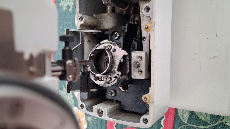

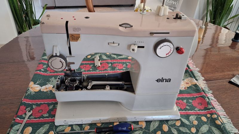

Machine à coudre Elna "SP" ancienne : aiguille bloquée, volant et crochet rotatif ne tournent plus complètement.
Marque : Elna
Modèle : SP
Bonjour à tous :-)
La machine à coudre Elna modèle SP (je n'ai pas plus de précision, mais je joins une photo) s'est "soudainement" bloquée.
Le volant de tourne pas complètement (ne fait pas un tour complet), le crochet rotatif non plus, et le porte aiguille de descend ni ne monte.
J'ai essayé la manipulation trouvée sur le forum, de tourner "violemment" le volant pour essayer de débloquer le crochet rotatif, mais sans succès. Par contre, j'ai noté que le porte aiguille faisait des petits mouvements de gauche à droite.
J'ai commencé à démonté ce que j'ai pu, mais là, je bloque pour retirer le crochet rotatif et voir "ce qu'il y a en dessous". Il me semble l'avoir déjà fait il y a quelques années, mais là, je n'y arrive pas.
Avez-vous une autre manip à me proposer, ou bien pouvez-vous m'indiquer comment retirer le crochet rotatif ?
D'avance merci :-)
Stéphane.

Un petit up pour signifier que je suis toujours intéressé par la réponse à ma question :-) — Stéphane Le Chat 5 pts
Bonjour. Pour avoir réparé quand j'étais encore en fonctions ce genre de machine, je ne me tromperai pas en vous disant qu'un pignon sui se trouve en dessous du crochet rotatif est cassé. Je ne sais pas si on peut encore le trouver dans le commerce. Dans tous les cas, ce sera très difficilement réparable par vos soins et il vaudrait mieux consulter un spécialiste.
Bonne journée
Yves — PFAFF59 2816 pts
Bonjour Yves et merci pour votre réponse.
En fait, ma question initiale était de savoir comment retirer le crochet rotatif pour justement voir ce qu'il y avait en dessous.
J'ai fini par comprendre qu'il fallait dévisser la vis au centre du crochet rotatif pour pouvoir le retirer.
J'ai bien vu en dessous le pignon dont vous parlez, mais il est en parfait état.
J'ai donc du rechercher la panne ailleurs.
En fait, c'est la tige porte aiguille qui était grippée dans ses guides. Il a fallu prendre une vis "assez grosse" qui m'a servi pour tapoter sur la tige porte aiguille qui a fini par coulisser un peu, puis beaucoup ...
Sauf d'entre temps, j'avais aussi desserrer la vis qui maintient la tige porte aiguille au bras qui monte et qui descend.
Je me suis donc retrouvé avec 2 nouveaux problèmes, savoir comment resynchroniser le crochet rotatif, et comment positionner le tige porte aiguille "en hauteur".
Grâce à Chat GPT que je n'avais pas pensé à interroger tout de suite, j'ai appris que le crochet devait passé au raz du chas de l'aiguille lorsque celle-ci remonte. Il y a une position du crochet rotatif qui fait que le crochet passe au raz du chas à la descente de l'aiguille, mais ce n'est pas le bon réglage.
Une fois cela fait, le fil n'était toujours pas attrapé par le crochet rotatif. J'ai donc descendu l'aiguille en la rentrant un peu moins dans son logement puis fait un essai. Tout était OK.
J'ai donc pris un repère pour savoir de combien redescendre la tige porte aiguille, redémonté le capot avant de la machine, repositionné la tige porte aiguille et enfin remonté le capot (en utilisant un fil pour tirer et remettre en place le ressort).
La machine fonctionne de nouveau parfaitement. Il m'aura fallu quelques heures pour y arrivé, mais je l'ai fait !
En espérant que cette expérience pourra servir à d'autres. — Stéphane Le Chat 5 pts
