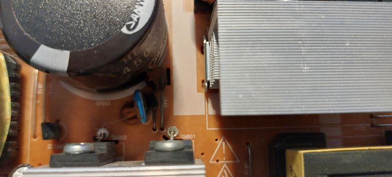

J'ai entendu un petit "clac" venant de ma TV Samsung le32a456c2d et depuis elle ne s'allume plus.
Quand je rebranche la TV, le voyant veille s'allume. Je presse le bouton de la télécommande pour l'allumer, le voyant clignote 2 fois puis s'éteint. Plus d'affichage

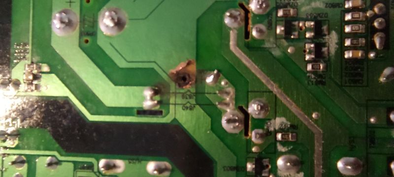

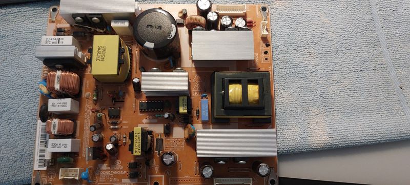

J'ai démonté le carter de l'écran et je me suis aperçu qu'un composant avait grillé dans la carte d'alimentation B44-00214 (Modèle MK32P5B). Voir photo.
Il semblerait que ce soit le condensateur de sécurité de 2,2nF 1kV en cause, au vu de la piste qui a grillé.
Pourquoi ce composant a explosé? A t-il joué son rôle suite à un pic de tension où un autre composant est en cause? Pour info, le fusible n'a pas été touché
Puis je tenter de remplacer ce composant?
