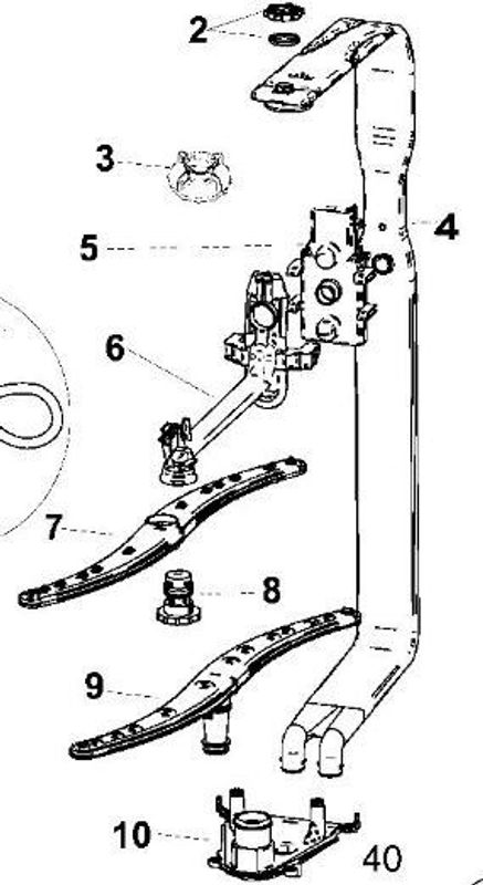

Le bras d'arrivée d'eau (le tuyau plat qui conduit l'eau dans les tourniquets d'aspersion ) est usé sur la vis qui le fixe par le dessus à l'extérieur du LV. J'ai essayé les colles mais ça ne fonctionne pas. J'ai racheté la pièce détachée mais je ne suis pas capable de la retirer car il y a une pièce devant qui semble clipsée mais je ne sais pas comment la déclipser. Le sujet a été partiellement traité dans ce site avec la conclusion de percer les pièces existantes avec des vis pour faire tenir, mais j'aimerais faire bien les choses puisque que j'ai maintenant la bonne pièce détachée. Est-ce que quelqu'un peut m'aider ?
Pouvez-vous préciser si le "tuyau plat" qui vous pose problème est bien le conduit d'eau n°4 figurant sur l'éclaté ci-dessous ?
